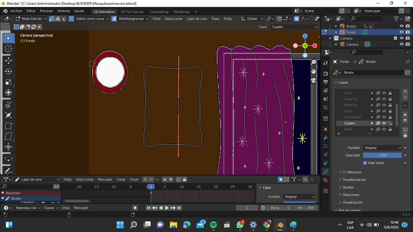

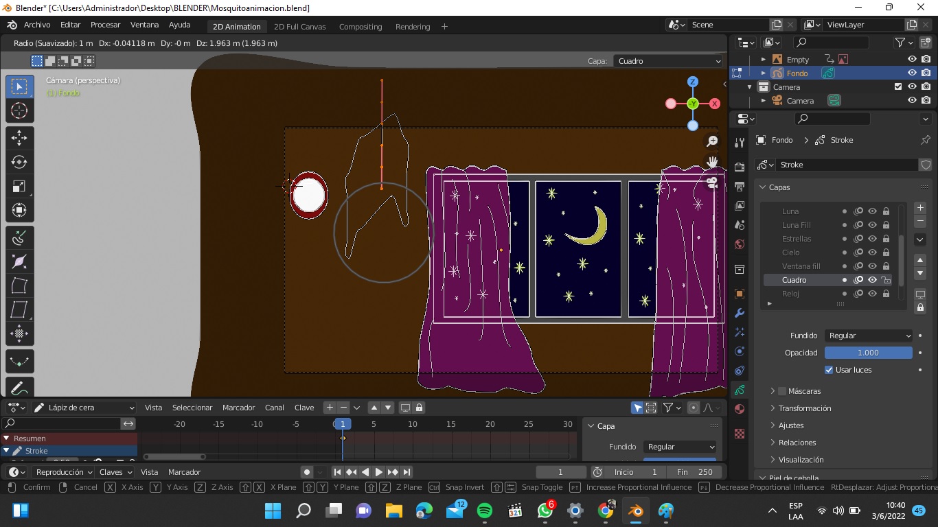

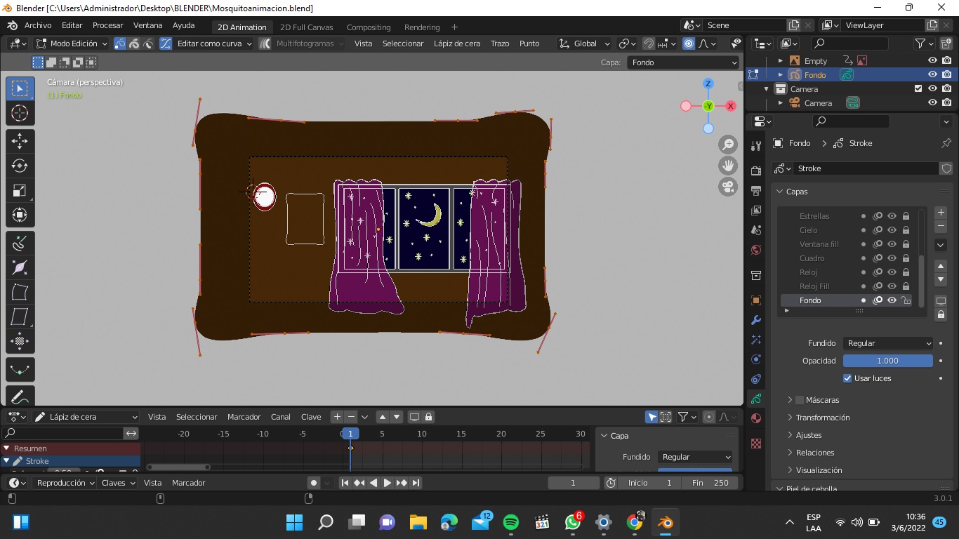

    No sé qué he tocado para que pase ésto, pero estando en Edit Mode los vértices del cuadrado me aparecen con unas líneas rojas, el fondo marrón del dibujo era un rectángulo marrón y también cambió su forma. Cuando creo un cuadrado y en la misma o en otra capa creo un trazo, al mover o modificar el trazo también afecta al cuadrado. Si saco el candado de los demás elementos y muevo un solo elemento, se modifica todo el dibujo.
    Deje adjuntadas unas fotos para que puedan verlo.

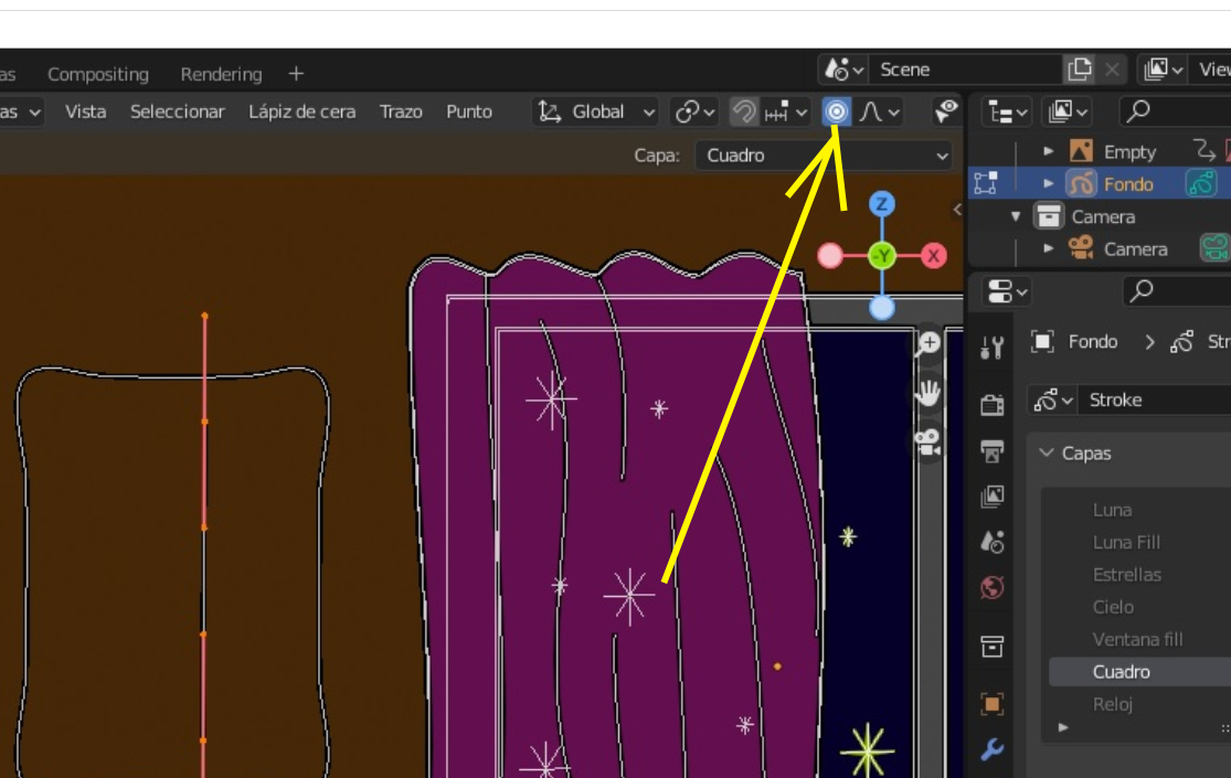

    Tienes activada la "Proportional Editing" que se activa con la letra "O"
    Eso deforma proporcionalmente con el sistema que tengas puesto que lo mas seguro es que sea una curva.
    Letra - O, desactiva/activa esa propiedad, hay que ir con cuidado con ese tecla.
