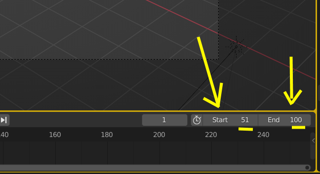

    En todo caso lo que puedes hacer es un render de solo 50 frames (por ejemplo y luego vas subiendo del frame 51 al 100, etc).
Nombre: topes.png
Visitas: 73
Tamaño: 56.1 KB
    Si lo que buscas es un video de salida, lo que se hace es primero hacerlo en formato PNG para tener todos los cuadros del render, y cuando ya tienes todos los frames de la escena, se hace el vídeo a través de las imágenes PNG, no de la escena.
