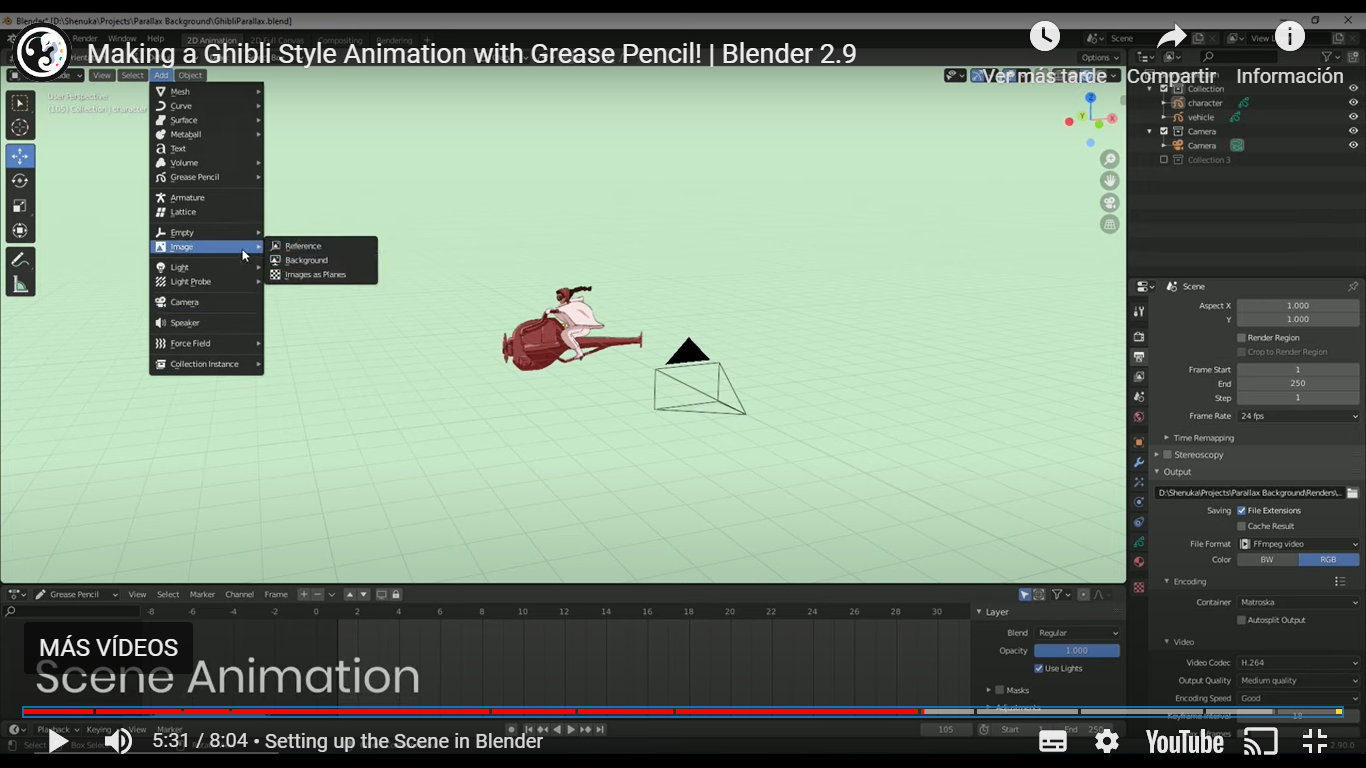

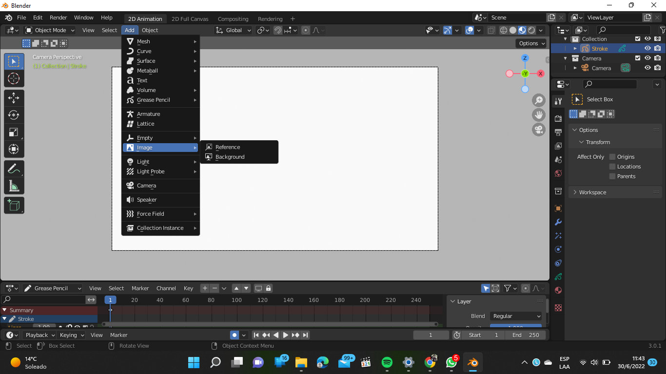

    Buen día, recién encontré un video con una persona que estando en Grease Pencil, al poner la opcion Add - Image, le aparecía una opción que decía Images as Planes, por lo que entendi es una opción para importar imágenes en Blender, pero en mi PC la opción no está. Hay alguna forma de obtenerla o descargarla?
    Muchas Gracias!!

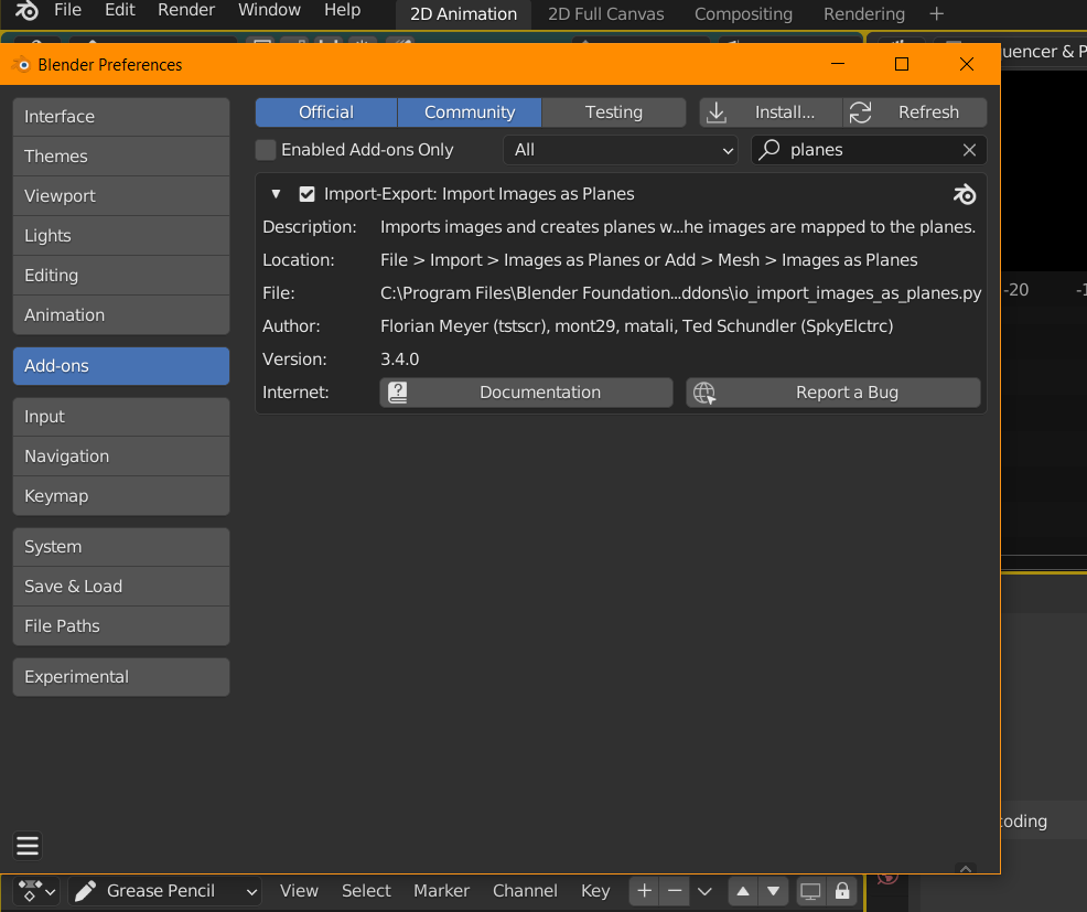

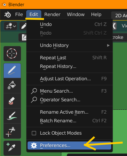

    Edit > Preferences > Addons > Images as Planes
    Activas marcando la casilla y luego te saldra en Add > Image > Images as Planes
