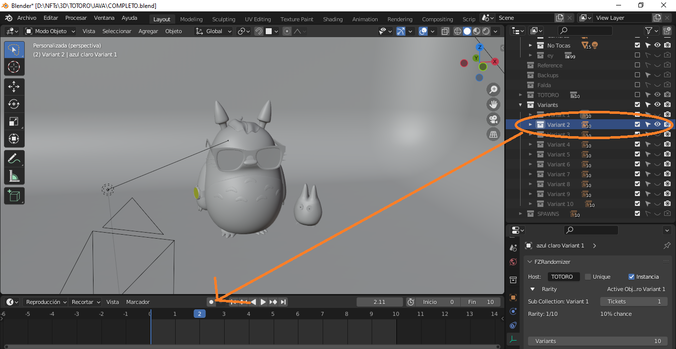

 Iniciado por
Manux
				Ok te explico jaja porque si hay un lio ahí. Se ven ocultos porque los objetos si los quiero eliminar, Se me cambian de lugar, forma e incluso el como se ven. Por ejemplo las orejas tienen una sub colección, que seria el cuerpo "repetido" que ves, si elimino esa colección, las orejas se convierten en una sola y no tienen las misma forma, entonces lo que hice es ocultarlos. Se que es mas complicado pero como no esta habilitado en render solo es de tener cuidado. Ahora, Pude ver una solución que no se en que me afecta, a pura prueba y error llegue a las opciones de salidas y al final de todo hay dos casillas que dice POST PROCESAMIENTO  donde dice CANALIZAR DESACTIVO las dos opciones que seria composición y editor de video, con eso pude ver el render al final. No se en que afecta en realidad esas casillas pero así pude solucionarlo, inténtalo en el archivo que envié y me dices que tal.
