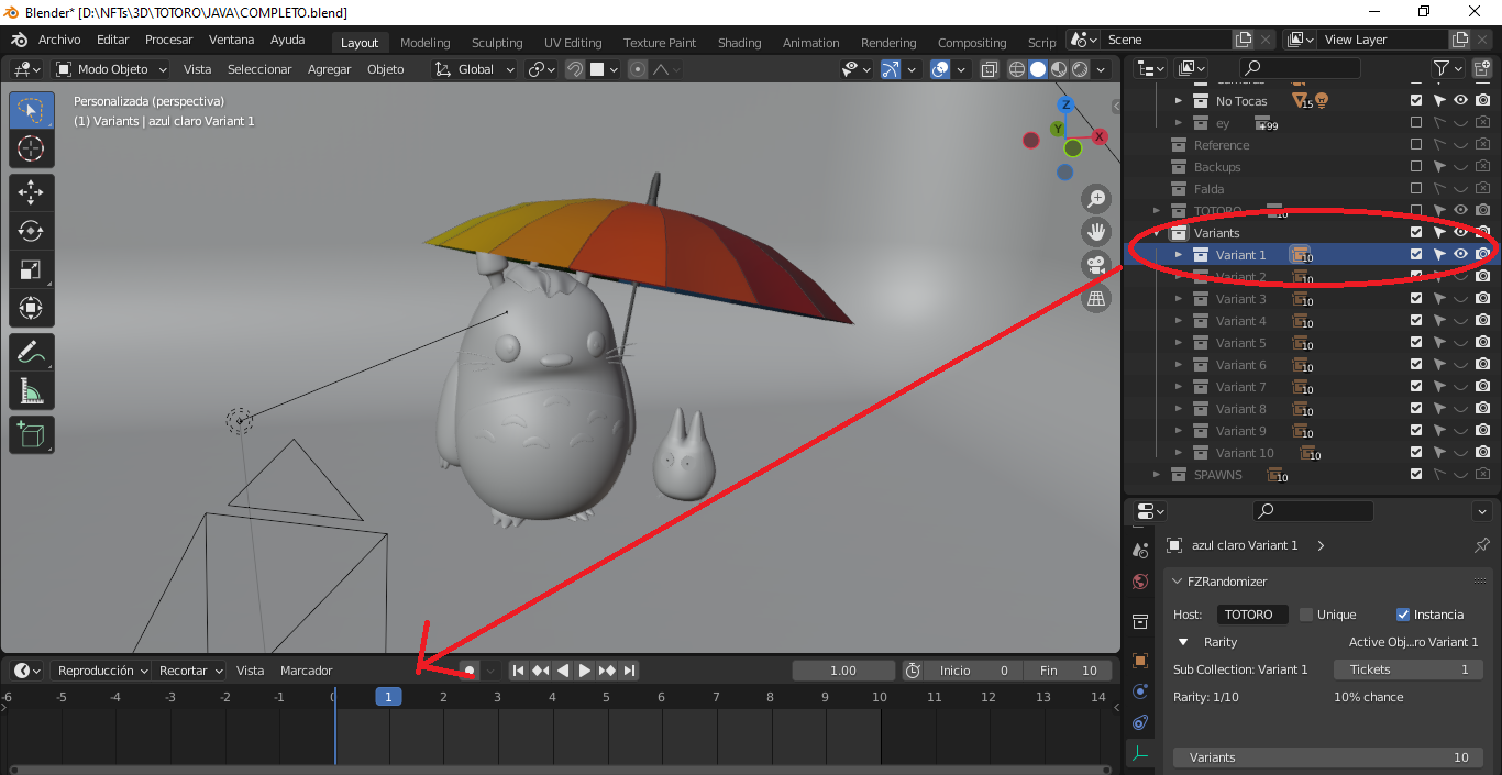

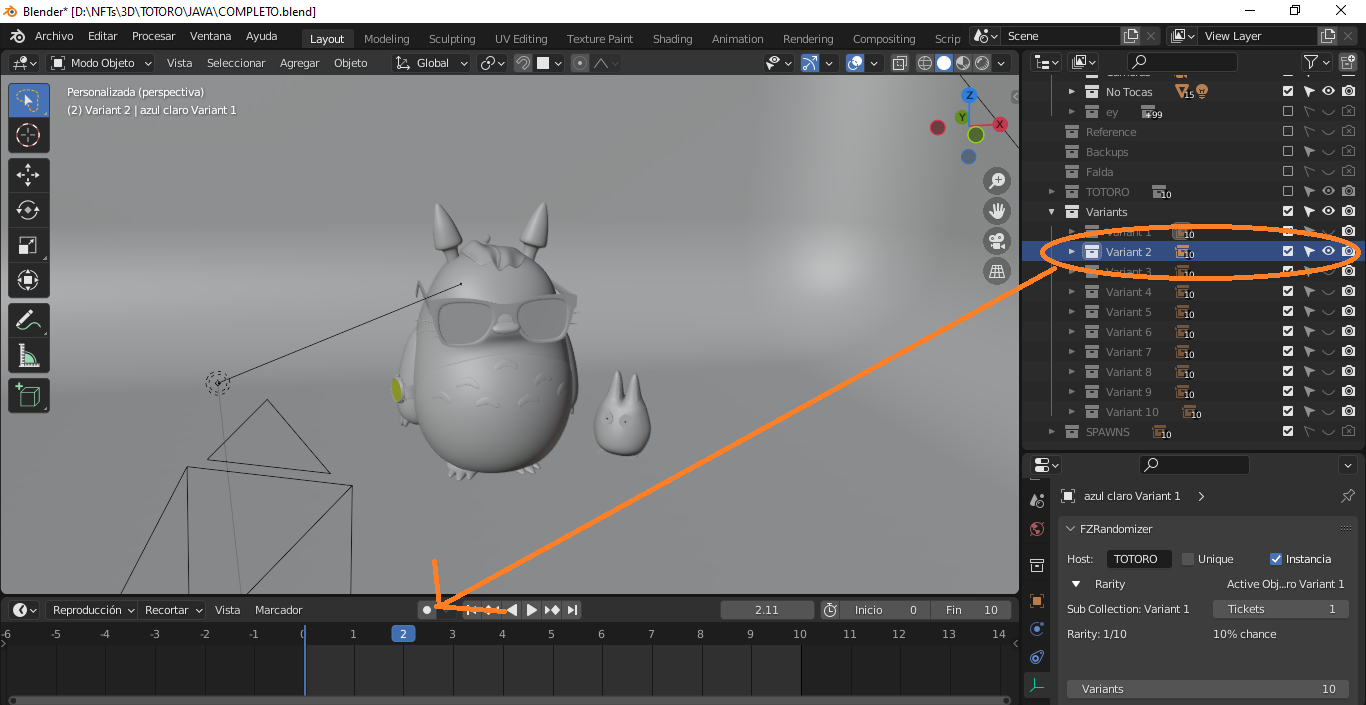

    Creo que no me expliqué muy bien. Te explico en la primer imagen tengo 10 variantes, elegí la primera a mostrar y que este mismo se muestre en el fotograma 1, necesito que haga eso cada fotograma. En la segunda imagen te muestro la segunda variante y el fotograma numero 2, es como que guardara cada variante en cada fotograma y así sucesivamente.

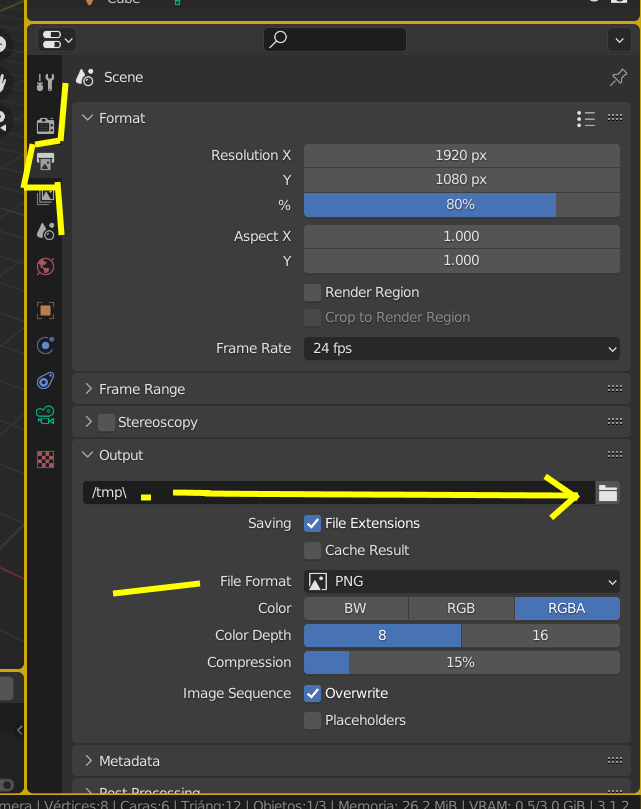

    ¿Que salida tienes puesta? ¿De vídeo, de imágenes? ¿Que formato?

    Pero me extraña que diga lago del "Editor de Vídeo" si parece ser que no lo estás usando.. ¿no?

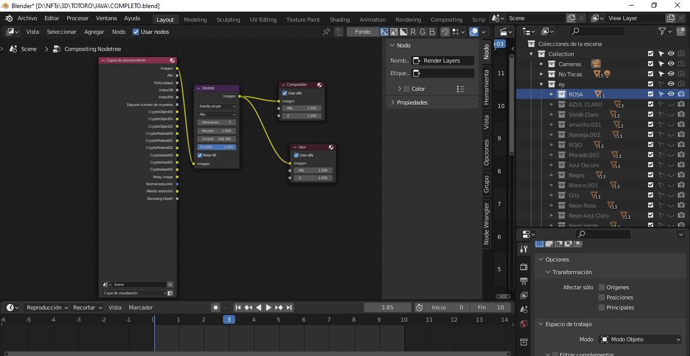

    Esta exactamente como lo tienes, no sera nada de los nodos verdad? te adjunto como están los nodos de composición y de sombreado

    En la primera imagen que subes, los nodos no están conectados.... no consigo ver bien los nombres, pero veo que no están bien conectados.
    En la segunda imagen te falta activar el "Backdrop" en español "Fondo" que hay en la barra de arriba....

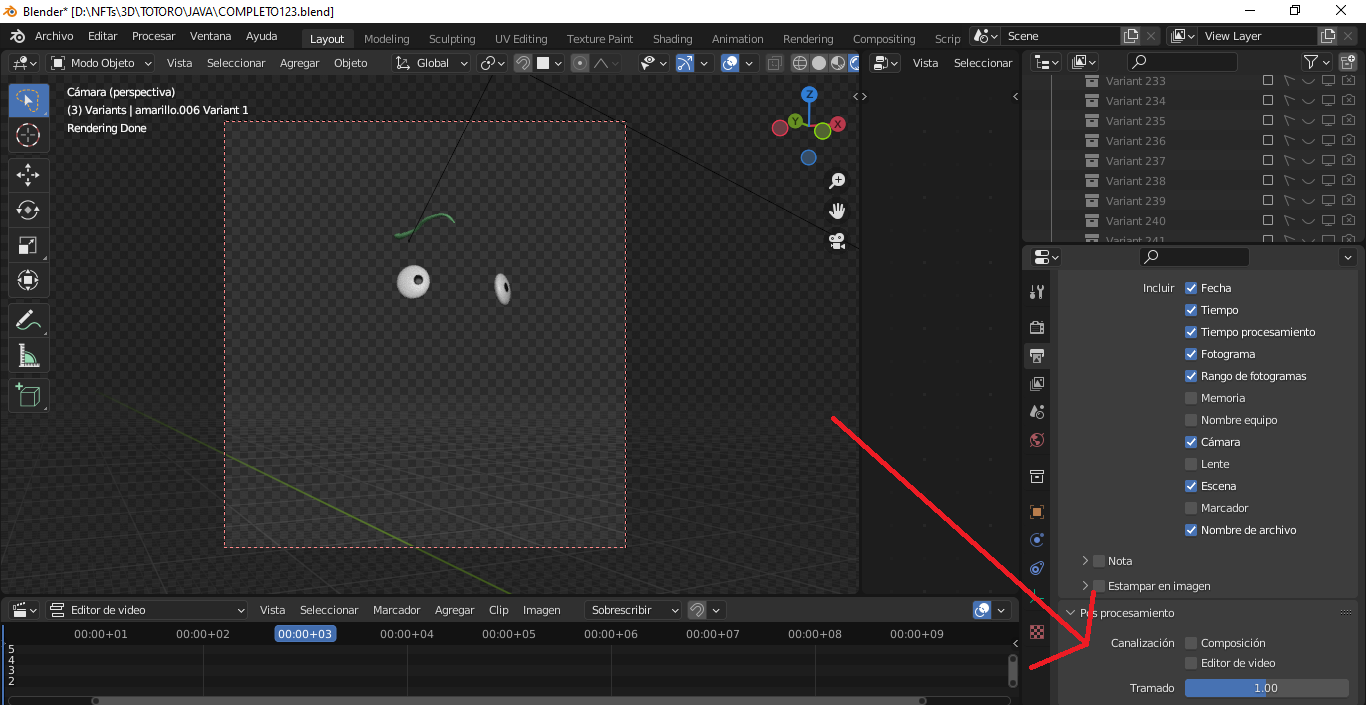

    Ok te explico jaja porque si hay un lio ahí. Se ven ocultos porque los objetos si los quiero eliminar, Se me cambian de lugar, forma e incluso el como se ven. Por ejemplo las orejas tienen una sub colección, que seria el cuerpo "repetido" que ves, si elimino esa colección, las orejas se convierten en una sola y no tienen las misma forma, entonces lo que hice es ocultarlos. Se que es mas complicado pero como no esta habilitado en render solo es de tener cuidado. Ahora, Pude ver una solución que no se en que me afecta, a pura prueba y error llegue a las opciones de salidas y al final de todo hay dos casillas que dice POST PROCESAMIENTO donde dice CANALIZAR DESACTIVO las dos opciones que seria composición y editor de video, con eso pude ver el render al final. No se en que afecta en realidad esas casillas pero así pude solucionarlo, inténtalo en el archivo que envié y me dices que tal.

    Varias personas me lo han dicho que es mejor ingles. Te dejo la foto de referencia donde te digo las opciones para que veas donde me refiero, igual muchisimas gracias por tu ayuda, sos un rey en esto bro.
