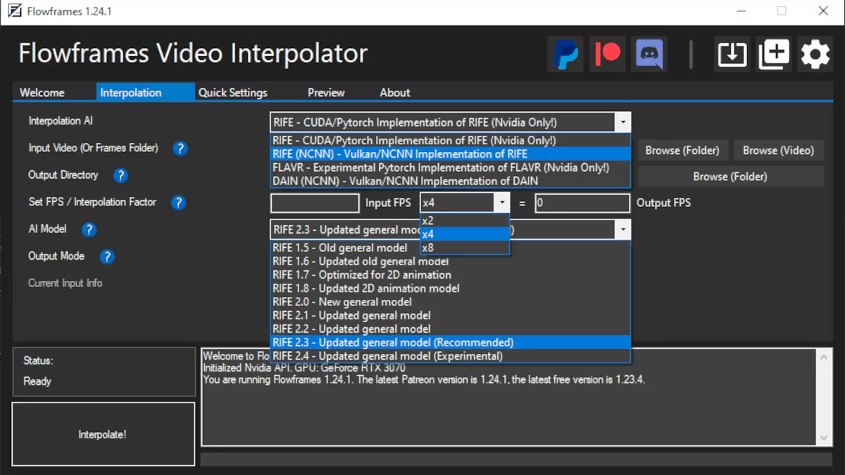

El desarrollador de herramientas NMKD Software ha publicado Flowframes, una interesante herramienta gratuita basada en IA para interpolar entre fotogramas de un vídeo para aumentar su velocidad de fotogramas.
El software, que se ejecuta en las GPU de AMD, Intel y Nvidia, ha estado disponible durante un par de años. En un principio, se utilizó principalmente para reprogramar el metraje durante la edición de video; o simplemente para mejorar videos antiguos de baja calidad.
Sin embargo, recientemente hemos empezado a ver publicaciones en foros de la comunidad de artistas que lo usan para acelerar los flujos de trabajo en 3D; renderizando cuadros alternativos de una animación y luego usarlo para interpolar los cuadros que faltan.
Flowframes genera fotogramas intermedios utilizando la GPU
Los Flowframes acelerados por GPU en hardware Nvidia, AMD o Intel aprovechan una ola reciente de modelos matemáticos para la interpolación de cuadros de video. Principalmente RIFE (Real-Time Intermediate Flow Estimation), pero también los antiguos DAIN y FLAVR y XVFI experimentales .
Aunque la tecnología subyacente es de código abierto, Flowframes proporciona una GUI simplificada para controlar la interpolación. A diferencia de otras herramientas similares, es de uso gratuito, aunque puede admitir el desarrollo en Patreon .
RIFE usa la API CUDA de Nvidia para el cálculo de GPU, pero los otros usan la API Vulkan abierta y se ejecutan en GPU AMD, Intel y Nvidia. Aunque, según las preguntas frecuentes de Flowframes, RIFE es aproximadamente 2 veces más rápido.
Admite secuencias de imágenes y formatos de película estándar. El software puede importar y exportar video en una variedad de formatos estándar, incluidos MP4, MKV, WEBM y MOV, y exportar en formato AVI o usar los códecs VP9 y H.265/HEVC para exportar.

Importa o exporta secuencias de imágenes en formato JPEG o PNG. Flowframes incluye funciones de detección de escenas para evitar artefactos en los cortes y conserva el audio y los subtítulos.
