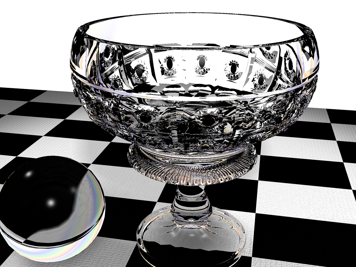

    Difracción en el vidrio o cristal
    Otro fenómeno que a veces descuidamos en la creación de vidrio es el fenómeno de difracción que dispersa las frecuencias de la luz visible en una manifestación del espectro
Nombre: Diffractor.jpg
Visitas: 119
Tamaño: 255.0 KB

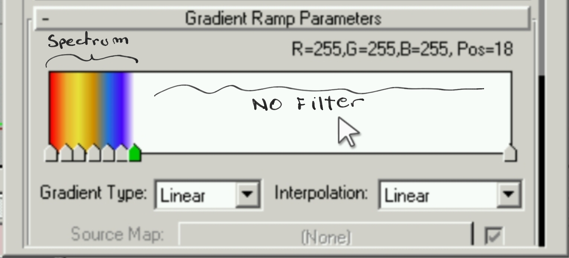

    En este caso el efecto fue hecho a mano, usando un mapa Gradient Ramp montado sobre una mascara Falloff.

    Es casi un efecto inevitable de las camaras, por eso muchos renderistas acuden a este efecto para drle al render un toque mas realista o por su belleza artistica
Nombre: Screenshot_20220511-154937_Gallery.jpg
Visitas: 94
Tamaño: 398.5 KB
    Otorgando a la imagen un efecto mas dramatico, quizas nostalgico.
    No dudaria en usar este efecto en una escena que muetsre un recuerdo acongojante que esta teniendo un personaje.
    La dispersion de los colores aumenta la sensación de que los recuerdos no pueden ser contenidos plenamente y se nos escapan del alma, (como esos colores que se escapan de cada objeto en la imagen) y dejan al espectador mas vulnerable, pues a la vez de exponerse cada diferente aspecto de esos recuerdos, ya no podran ser recogidos nunca mas. Se dispersan. Se nos pierden...
    Todo efecto tiene una utilidad en la narrativa.

    Luego, según la forma del objeto, ese espectro se distorsiona curvilíneo si es una esfera, o planamente en un diamante, pero siempre se deforma debido a la misma refracción del objeto.
    Para lograr esto, y que el espectro se quede en las paredes internas del cristal, se usa el mapa Falloff con mascara Fresnel, y de ese modo siempre esta fugado de la cámara y solo se aprecia porque las paredes internas lo reflejan múltiples veces como un calidoscopio y la masa de vidrio a su vez lo distorsiona y lo amplifica por partes como una lupa.
    El Gradient Ramp aglomera todo el espectro en un extremo y el resto es blanco,
Nombre: Screenshot_20220511-140928_Gallery.jpg
Visitas: 98
Tamaño: 291.8 KB
    así, el espectro es una delgada franja dentro del volumen de vidrio, porque la dispersión de la luz es en realidad mínima, son solo milímetros de diferencia entre los colores, y luego se va distorsionando, reflejando por las caras internas y amplificando por el efecto de lente de la refraccion misma de la masa del objeto, haciendose finalmente visible el espectro con presencia calidoscopica.
    Mientras que el gran resto del Gradient, lo blanco, es la ausencia de filtro, el cristal normal en observación perpendicular, donde es plenamente transparente sin tinte alguno.
    Hay que tener en cuenta que este efecto es una simulación y no un cálculo matemático. Existe un plugin fantástico de Digimation llamado Diffractor, pero no lo he podido conseguir para este 3ds Max,
