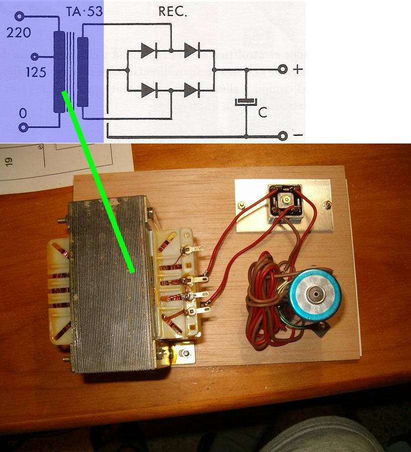

    ¿un tutorial? Pues no se me había ocurrido, pero puedo explicarte los conceptos básicos.
    La siguiente explicación es teoría básica, en ningún caso se debe manipular una fuente de alimentación sin tener unos conocimientos mínimos, ya que en algunos casos podemos tener tensiones de más de 500v o 1000v.
    Fijándote en la imagen que adjunto:
    En la cutre imagen puedes ver una fuente de alimentación muy simple. La parte sombreada en azul representa el transformador y además lo señalo con una cutre línea verde en lo que es la imagen real de la fuente. Los diodos son los triángulos negros, y el símbolo que está al lado de la c es un condensador.
    El transformador humilde los 220v de la red eléctrica a el voltaje que necesitemos, en el caso de un ordenador serían entre voltajes de entre 5v a 12v en la mayoría de los casos.
    El funcionamiento del puente diodo puedes conocerlo leyendo una explicación detallada en la página que te indico : rectificador onda completa con puente de diodos | electrónica unicrom.
    Básicamente su función es convertir una señal alterna a una continua.
    El condensador se encargaría de también de ayudar al puente diodo. Como se explica en la página anteriormente citada.
    Por lo tanto en una fuente de ordenador podrías prescindir del transformador, el puente diodo, y algún componente más. Ya que si entiendes el funcionamiento básico de esta fuente puedes empezar a trastear en una fuente más complicada cada vez. Básicamente en la fuente del ordenador habría más componentes después de estos componentes básicos para provocar caídas de tensión controladas y así poder suministrar menos de los 12v que os daría el transformador a los 5v que necesitan algunos componentes de ordenador.
    Lo picos de tensión que comentan más arriba son normalmente problemas normales al trabajar con corriente alterna, trabajando con corrientes continuas, como una simple pila de un mando a distancia o una batería de coche estos con mucho más controlables si es que los hay.
