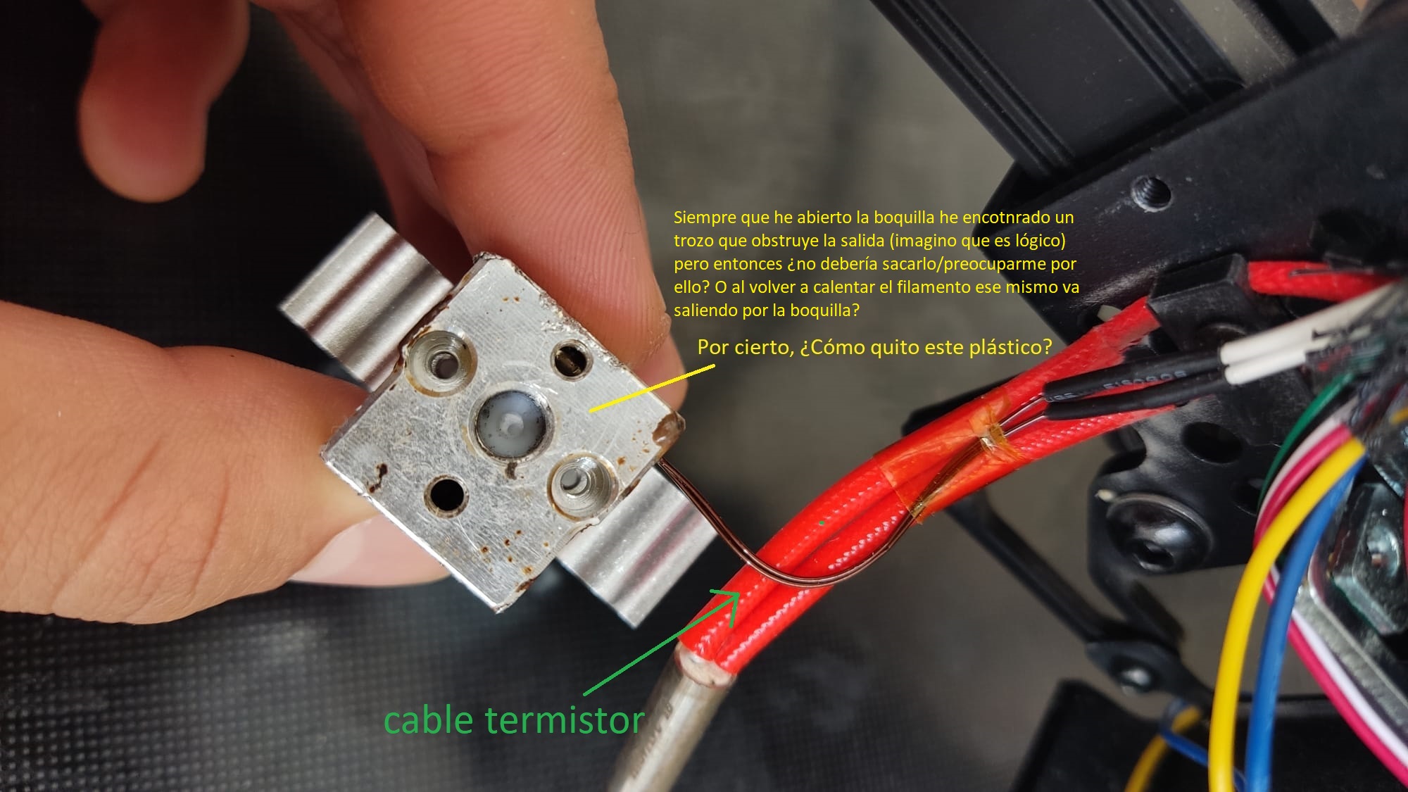

    Es que por lo visto el cabezal que va dentro está pegado, y no hay manera de sacarlo, quizá debe ser porque lo intenté empujar pero no lo conseguía! Ahora el tema está en cómo quito el cable del termistor para llevarlo a arreglar.
    Si no, imagino que tendré que mirar dónde van todos los cables enchufados (imagen 6) y llevarlo junto con el cabezal, aunque lo suyo igual es solo la extrusora, o el Hotend, ando un poco en la neblina.
    Les dejo una serie de imágenes numeradas describiendo un poco los problemas! Mil gracias!

    Yo creo que se tendría que desmontar todo, pero si dices que está pegado, eso si que es un problema. Te veo cambiando la pieza entera.
    Llevarlo a un técnico te va a costar bastante dinero a parte de las molestias de llevar la impresora.
    Si la tienes que llevar, yo te recomiendo que la lleves entera y desmontada. Otra cosa es como te la devuelvan, si montada o desmontada, eso ya depende de ti.
    La parte del teflón, también habría que sacarlo todo, poner el tubo con la punta muy bien cortada y mirar que no tenga nada dentro del tubo.
    Yo utilizo una pistola de calor, para la parte esa de fundir el filamento o limpiar boquilla no se si con el calor de una vela te funcionaría, pues podrías quemar la silicona del teflón.

    Otra opción para el atasco del tubo de teflón, es calentar el extrusor y por la parte de arriba pasar la llave Allen más pequeña, sin la boquilla.

    Oh, genial, lo tendré en cuenta.
    Una pregunta y ya por hoy os dejo dormir tranquilos.
    ¿Esos cabezales blancos se los puedo cambiar al Hotend que viene, verdad? nunca he hecho nada de esto, pero imagino que es como pelar el cable otra vez e introducirlo nuevamente en su sitio. ¿No?
    No sé si habrá algún video o algo de eso, porque no sé como se llama el cabezal/proceso, pero eso, imagino que no tiene mucho misterio, pero no me quiero cargar más cosas.
    En fin, gracias de nuevo, os dejo la fotografía para que me entendáis mejor.
Nombre: Problema termistor.png
Visitas: 142
Tamaño: 3.35 MB

    Cita Iniciado por LuigiHyde Ver mensaje
    Eso es más difícil de lo que parece.
    Esos conectores se han de crimpar.
    En este enlace hay un vídeo donde se ve como se hace, pero hay que tener en cuenta, que para hacerlo bien debes tener una crimpadora.
    LINK
    Lo normal sería pelar las dos puntas y hacerle una empalme con un poco de cinta aislante (me refiero en plan casero, chapuza).
    Lo ideal es que si haces una conexión entre dos cables, se haga con un punto de soldadura para evitar que se separen con el movimiento pues son hilos muy finos.
    Yo tengo precisamente conectados esos cables con una soldadura de estaño, y luego cinta aislante encima.
    Utilizo la crimpadora de vez en cuando, por que hago trabajos con Arduino y va muy bien para hacer las conexiones.
    Y explicando un poco lo que me pasó a mi con mi Ender 3, te diré que una vez desmonté por completo la impresora, pues como supongo es tu caso, para cambiar un simple cable, hay que abrir la caja. Y el modelo que yo tengo, la caja la tiene debajo y es muy difícil de manejar.
    Así que otra vez que cambié el Hotend; para no tener que volver a desmontar la impresora completamente, corté directamente el cable y le puse una regleta de las pequeñas. Lo ideal sería ponerle un conector como ese que dices, y poder separar todos los cables del extrusor sin tener que meter mano a la maldita caja de conexiones.
    Pero luego queda bastante feo por fuera, claro.
    Existen unos conectores por bloqueo, que son muy buenos, pero es difícil encontrar de medidas pequeñas. Yo suelo utilizar cables de 0,5mm o 0,8mm y con una regleta mas pequeña que creo que es de 2mm no funciona muy seguro.
