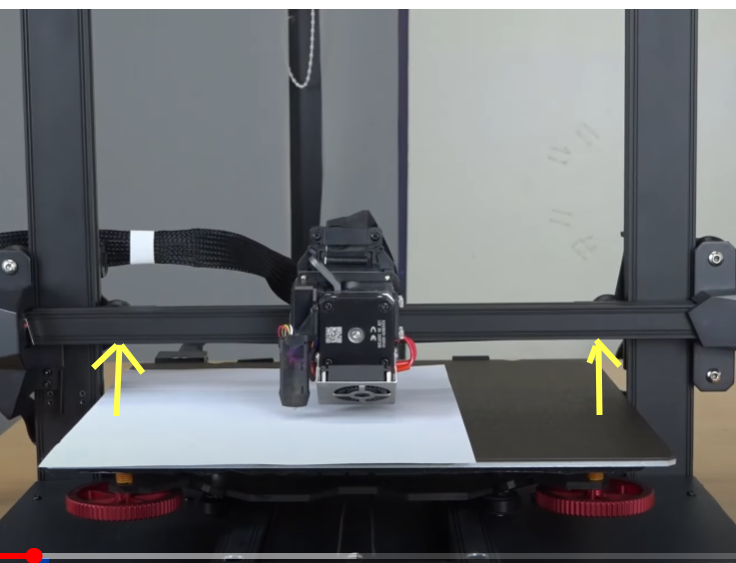

    Haz una cosa: antes del nivelado automático, mide la distancia desde la placa y la guía del eje X. Tienen que estar a la misma altura.
Nombre: nivel.png
Visitas: 395
Tamaño: 244.8 KB
