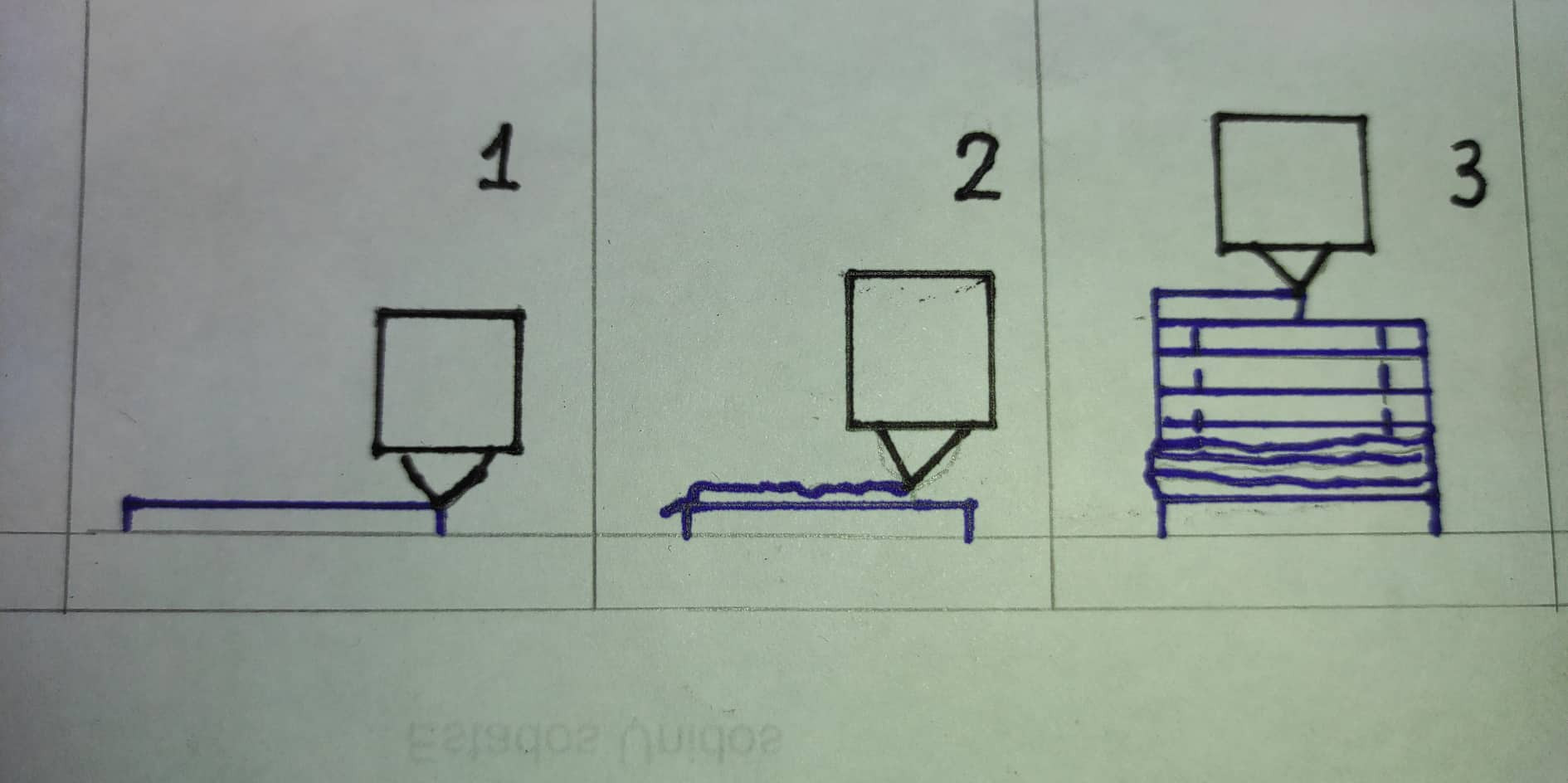

    Hola, hace ya unos mese que estoy trabajando el ABS con mi Ender 3 pro y hay un problema que persiste y no logro solucionarlo.
    Descripción del inconveniente:
    Al iniciar la impresión la primera capa se realiza de manera adecuada casi perfecta. El inconveniente viene cuando se realizan las siguientes capas (como se muestra en la primera imagen) se comienza a dibujar un patrón de rayado sobre la superficie, algo así como si el material se estuviera extruyendo en exceso.

    Lo curioso de esto es que solo lo realiza en estas primeras capas. A continuación dejo una imagen de como se ve una pieza finalizada y verán que la superficie superior es bastante aceptable.

    Uf, el ABS es muy complicado de trabajar.
    Tendrías que decir que temperatura utilizas tanto para la cama como el extrusor.
    Luego mirar que NO funcione el ventilador de capa, pues no está recomendado.
    A ver si alguien te puede ayudar, pues yo no utilizo nunca ABS.
    Editado: Y saber que marca o modelo es, pues hay diferentes tipos de ABS.

    ¿Pero solo te pasa con el ABS? ¿o solo imprimes ABS? Porque tiene pinta de se un problema de acumulación de capas, bien porque te extruya demasiado filamento, porque la cama este demasiado pegada al Nozzle, o porque el eje z no sube correctamente en las primeras capas, y si solo te pasa con ABS y no con Pla, quedaría descartado que sea un problema con el eje Z, y podría ser sobre extrusión, o simplemente un fallo de nivelación de la cama.
    Hay que tener en cuenta que si nivelas la cama por ejemplo a 50 grados y luego imprimes con ella a 100, se va a dilatar aun mas y eso va a hacer que se pegue mas al Nozzle, lo ideal sería nivelarla precalentándola a la temperatura que imprimas normalmente.
    Con el Pla no me ha sucedido que se desprendiera material como en la fotografía se ve pero si me deja unas cicatrices en las superficies.
    Estuve revisando la altura de la Cama, después de algunas impresiones de prueba y bajando de a poco la Cama me percate que realmente mejoraba el panorama.
    No he podido seguir probando debido a que el vidrio que tengo es de unos 4 milímetros de espesor y ya no quedaba margen para seguir. En estos días lo cambiaré por uno de 3 milímetros y compartiré los resultados. Gracias!

    Luego de realizar algunas pruebas llegué a la conclusión de que la maquina no se estaba elevando lo suficiente en las primeras capas.
Nombre: Patrones de rallado en las capas de mi Ender 3 Pro - 1.jpg
Visitas: 161
Tamaño: 143.4 KB
    De tal manera pude descartar cualquier problema de índole programable desde el slicer.
    Luego realice la medición del driver del motor y lo aumente, también he reducido a la mitad la aceleración del mismo. Hecho esto me largue a imprimir y el resultado fue negativo.
    Por ultimo decidí desmontar la maquina y llevarla a la mesa de trabajo para verla con mas detalle. Quitado la varilla roscada o tornillo sinfín me di cuenta de que las excéntricas del carro del eje Z se encontraban demasiado ajustadas ya que este mismo cuando lo elevaba manualmente no bajaba por gravedad.
    Entonces me decido a dejarlo ajustado en un punto donde pudiera bajar por gravedad pero sin admitir un juego axial en el mismo.
    De esta manera armo nuevamente la maquina y antes de lanzarme a imprimir realizo un test para verificar la correcta configuración de los pasos del motor. Me encontré que estaba configurado dos pasos por debajo así que ajuste esto y comencé a imprimir.
    El resultado fue muy bueno aunque le faltaba calibrar la cama. De este modo luego de algunas piezas y de encontrar la calibración adecuada logre imprimir una pieza.
Nombre: Patrones de rallado en las capas de mi Ender 3 Pro - 2.jpg
Visitas: 154
Tamaño: 89.4 KB
    Mi conclusión es que el problema principal se encontraba en las excéntricas del carro del eje Z, luego como así también en los pasos del motor Z y la calibración de la cama.
