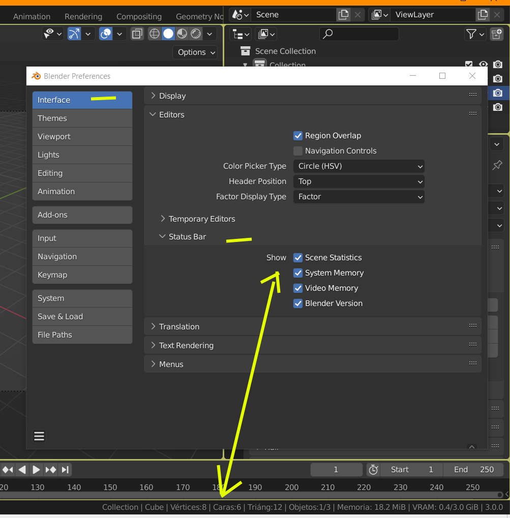

    ¿Cuántos vértices tiene la escena?
    En Edit > Preferences hay un apartado donde puedes activar el verlo en la parte de abajo y a la derecha de la pantalla.
