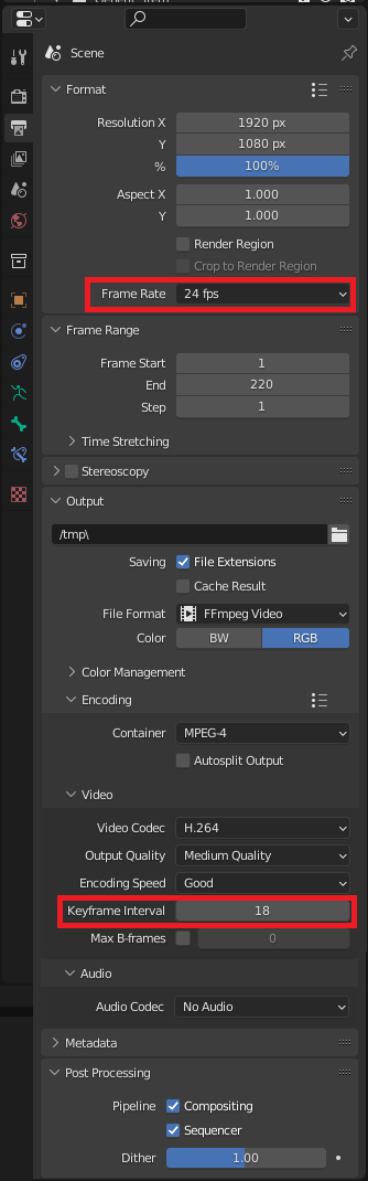

    El problema es que, noto la animación como que va demasiado rápida, y os quería pedir si me podéis dar algún consejo o algún videotutorial que conozcáis o algo, porque no sé si lo que debí hacer es agrandar los inserciones de la linea de tiempo de la animación (ya que actualmente hago una inserción cada 10 frames, 1, 10, 20, 30, 40...), a lo mejor tengo que hacer una inserción cada 5 frames o cada 20 frames o al revés. O a lo mejor lo que debo hacer es que el personaje se mueva menos distancia, ya que aun no se como funciona ésto de la animación.
    Pero entonces aquí me surge otra duda ¿Para qué son las opciones de "frame rate" y "key frame rate interval" que puse en la captura de pantalla de abajo? ¿Debo de hacer más inserciones en la linea de tiempo? ¿pero éso alargaría más frames para el render final y tardaría más? ¿o simplemente debería toquetear alguna de ésas 2 opciones? (puede que más opciones que no están a la vista o que desconozco).
    Os dejo una captura y mi .blend por si os interesa, gracias de antemano por vuestro tiempo y esfuerzo compañeros!

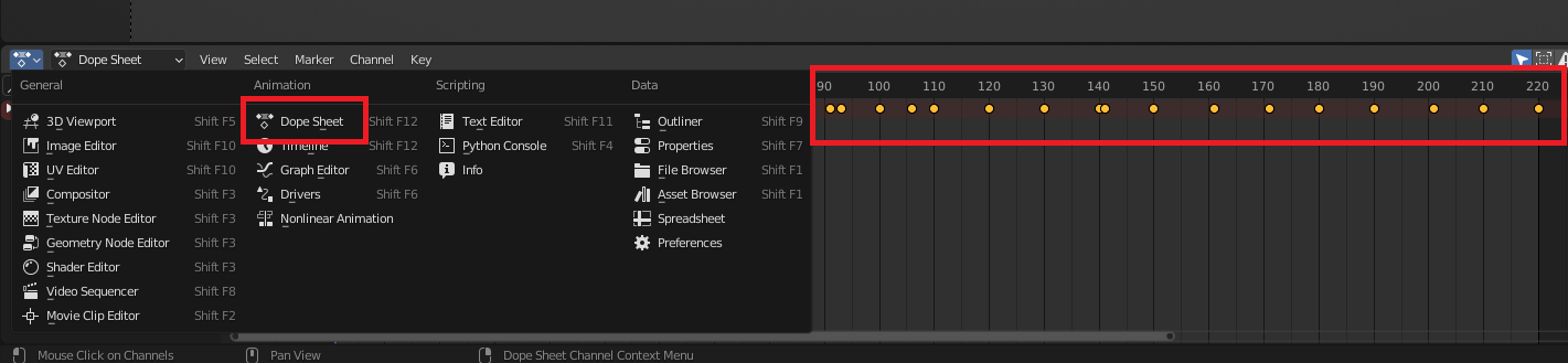

    Por cierto perdona que haga doble post, se me olvidó mencionar algo, cuando cambio la ventana a modo vista "Dope Sheet", no aparecen todos los objetos como cuando lo hago arriba a la derecha, quizás es algo normal y no está permitido abajo, y solo funciona en otras ventanas.

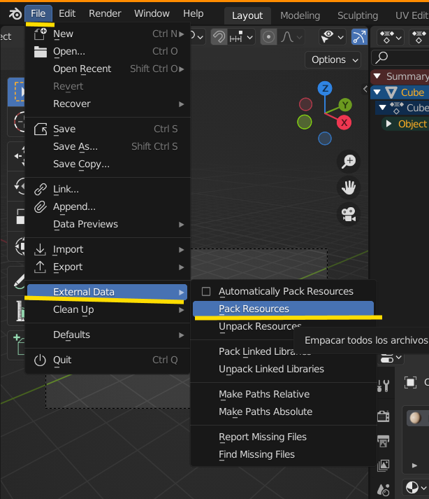

    Sobre lo de las texturas, no sé si es mejor abrir un tema nuevo pero, es cierto, éso es algo que nunca he entendido. ¿Por qué los modelos y las texturas vienen separados siempre? Quiero decir, en mi archivo .blend están texturas y modelo, he compartido el .blend contigo, pero no aparecen... ¿Por qué alguien pensaría que es buena idea separar ambas? Pero siempre es así. Aunque las texturas y modelos estaban en el mismo .blend, así que no se por qué no te aparecieron.
    No, en tu blend lo que tienes es una RUTA, o sea, la dirección de la carpeta donde tienes las texturas.
    Si por ejemplo cambias la imagen de sitio, a tí te pasará lo mismo, que al no encontrarla te saldrá de color rosa.
    Lo que hay que hacer para enviar un trabajo que tenga texturas es, o bien añadir una carpeta llamada (texture) con las imágenes dentro o bien (empaquetar) las texturas dentro del .blend.
    Esto hace que el .blend suba de tamaño, pero las texturas ya no las perderás pues estarán dentro.
    Las texturas se empaquetan desde File > External Data > Pack Resource

    Dope Sheet
Nombre: empaquetar.png
Visitas: 64
Tamaño: 155.1 KB
    Madre mía compañero, es cierto! Te comento lo ocurrido, yo uso un addon llamado XNLara que te permite importar a Blender los modelos con texturas, entonces me lo abre en Blender y traen texturas ya puestas, guardo el archivo .blend pero entonces como dices al moverlo el .blend al escritorio, se ve morado. Entonces no hay ninguna carpeta llamada TEXTURAS ya que lo he extraído desde un .mdl mediante el addon de Blender.
    Entonces no sé cómo sacar las texturas en una carpeta externa pero, realmente no me interesa ya que con el Pack Resource que me has comentado funciona perfectamente y va todo dentro de .blend! Volveré a subir el -blend solamente por si deseas ver las texturas.
    EDIT: Creo que ahora el .blend pesa 40mb porque hice el Pack Resource y no me deja subirlo al foro x'D. Antes pesaba 8MB, realmente las texturas pesan demasiado! Pensé que las texturas eran lo que menos pesaba en los archivos 3D. Me salió el mensaje "Pack Resource 9 items" o algo así, supongo que se refiere a 9 texturas quizás. Interesante, también tiene sus contras el Pack Resource.
    Dope Sheet
