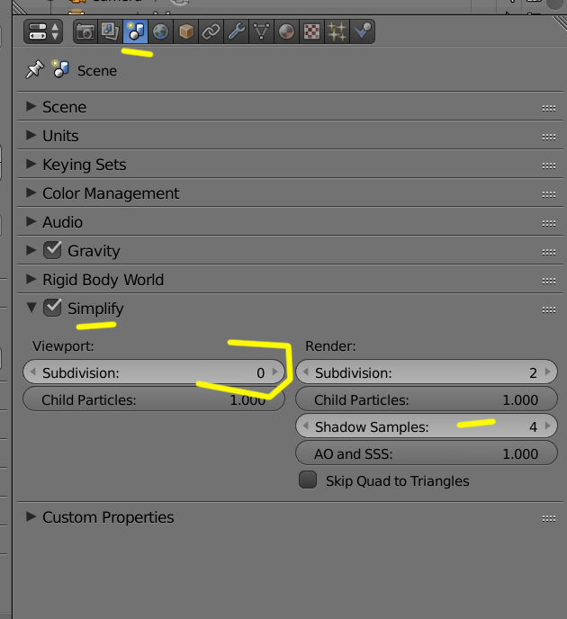

    Si lo que quieres es que vaya más rápido, puedes activar el Simplify, que lo que hace es que puedes bajar los valores de las subdivisiones y creo que los que afectan a la iluminación, (solo para ver en pantalla, luego en el render salen normales.
    Eso se utiliza con escenas muy pesadas y sin tener que quitar el modificador de subdivisión que es el que más suele cargar la escena, pues cada subdivisión multiplica por cuatro los polígonos de la escena.

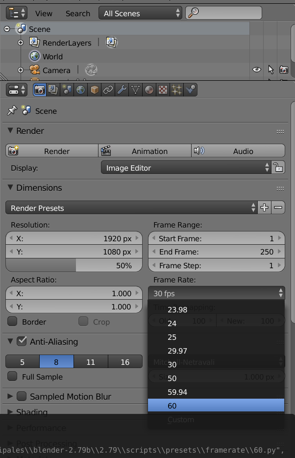

    Lo de utilizar 60 frames es para vídeos de calidad, con 30 FPS puede funcionar también a no ser que te pidan que sea en esa cantidad.

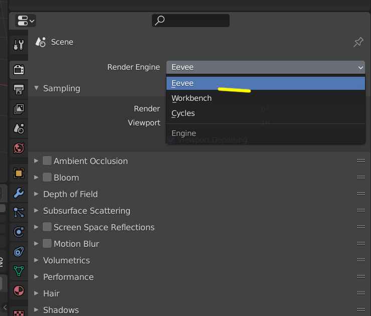

    Las versiones de la 2.8 y superiores tienen la opción de utilizar el Eevee.
    Prácticamente serían los mismos materiales (solo hay unas correcciones para materiales con Alpha), y es un motor en tiempo real, depende para lo que sea, te puede servir.

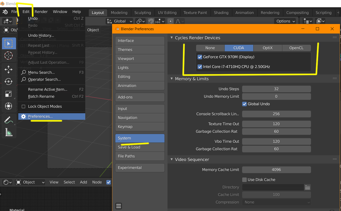

    Nvidia tiene CUDA, no sé tu tarjeta si puede utilizar OptiX u OpenCL.

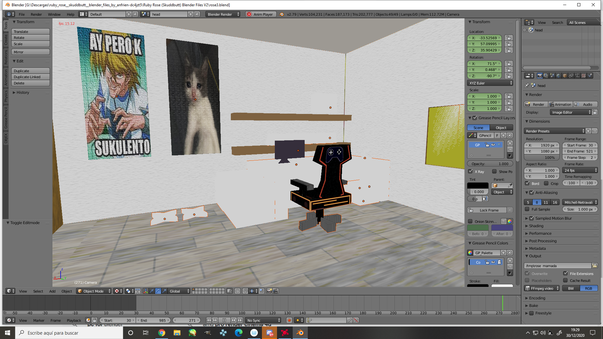

    Las dos cosas que veo en la imagen que has subido, es que estas en Blender Render (Blender Internal) y no en CYCLES, que yo creía que era lo que tenías.
    Lo segundo es que veo activada la opción de Sampled Motion Blur. Si no me equivoco eso consume muchos recursos.

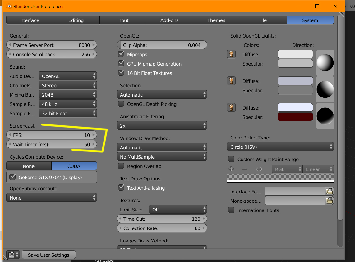

    Y yo miraría si cambiando el valor de los FPS de la pantalla a lo mejor funciona mejor. ¿o no?
    Y veo que tienes los FPS a 24, no a 60.
