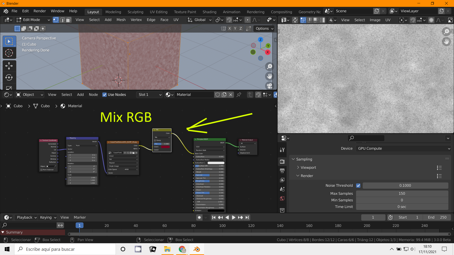

    22,339
    Otra opción es mezclar el COLOR
    O sea añades un Color > MixRGB donde tienes varias opciones de mezclar (mix) o multiplicar (multiply).

    22,339
    Oct 2021
    64
    He utilizado RGB CURVE para aclarar el rostro y genial, no se pierden los detalles, es maravilloso. Muchas gracias por tu ayuda.
