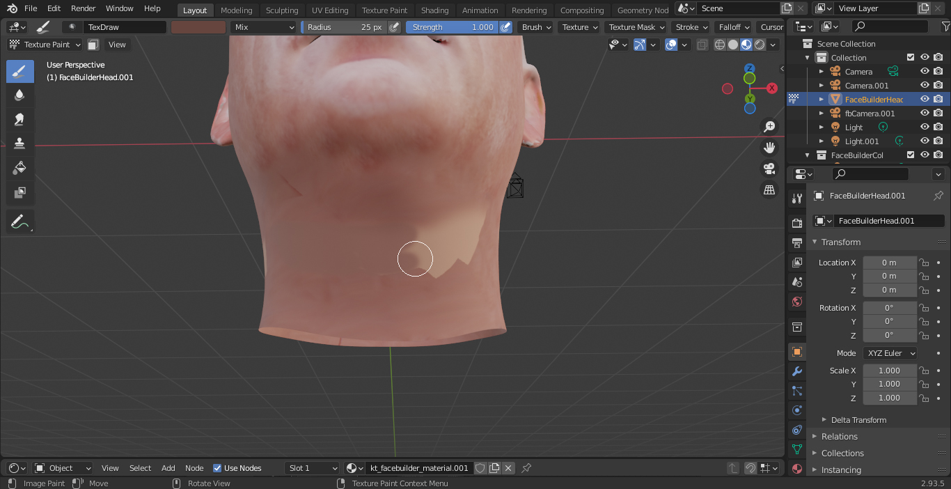

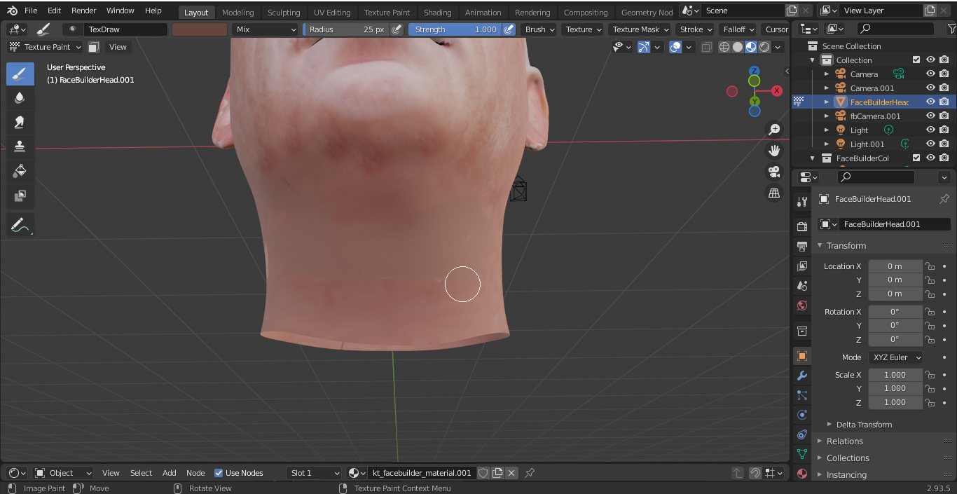

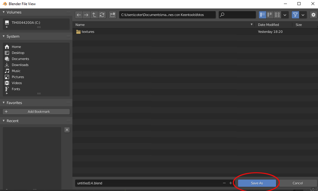

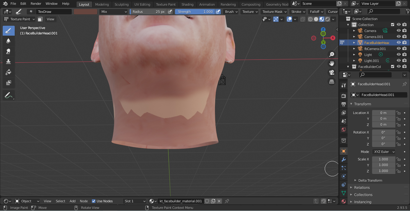

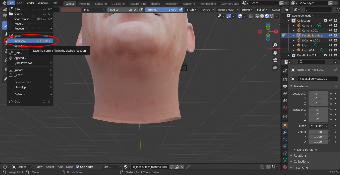

    Cuando pinto una textura no guarda los cambios
    Estoy corrigiendo los defectos generados en la composición de una cara hecha en FaceBuilder, utilizo el pincel con el color aproximado de la piel y al finalizar le doy a "guardar como" y me lo guarda cómo BLEND. Cierro Blender y cuándo vuelvo a abrir otra vez la cara ninguna de las correcciones que hice se guardó y aparece la cara cómo en la fotografía 1.
    Gracias por vuestra ayuda y adjunto las imágenes.
