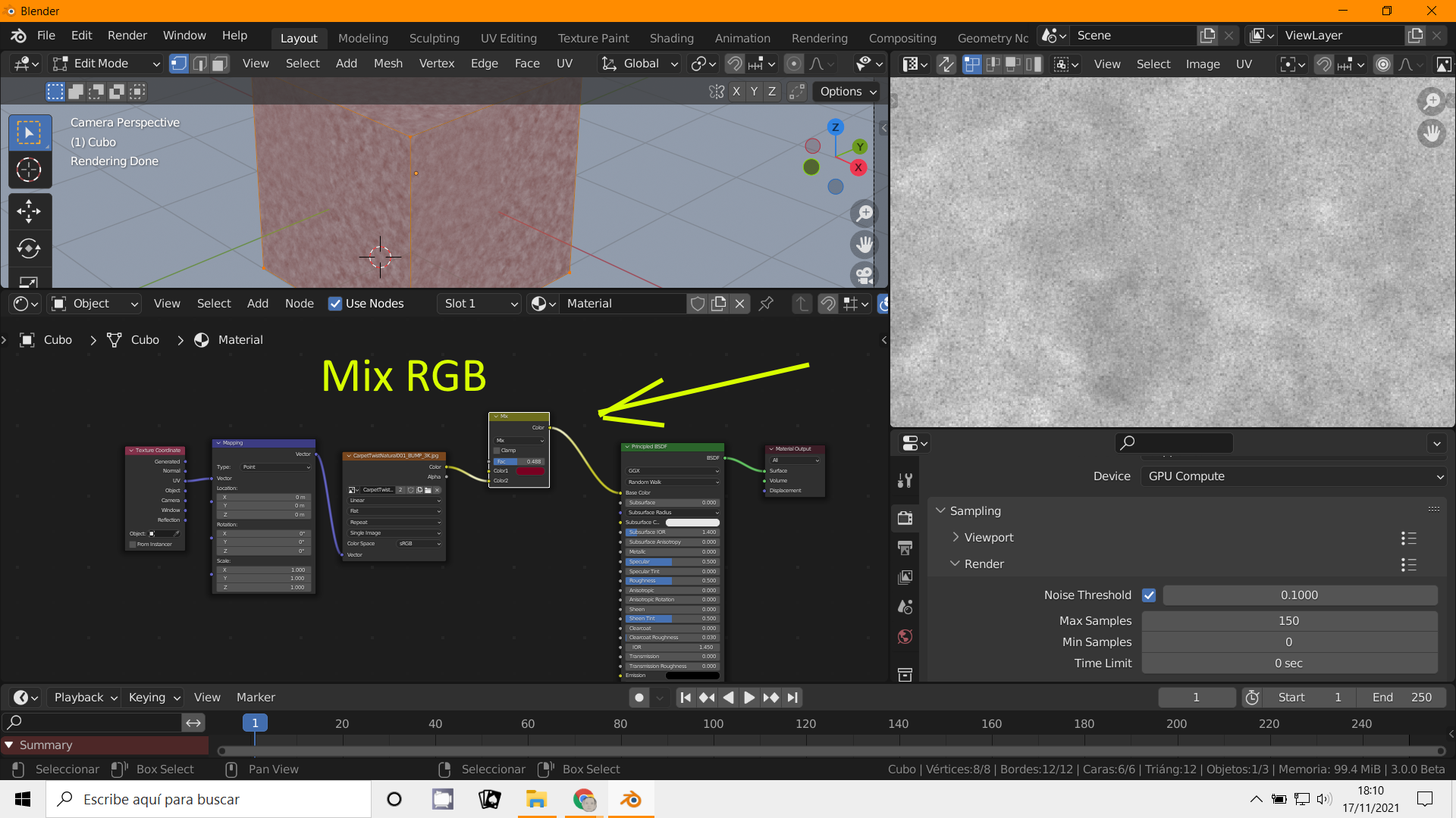

    Otra opción es mezclar el COLOR
    O sea añades un Color > MixRGB donde tienes varias opciones de mezclar (mix) o multiplicar (multiply).
Nombre: mix.png
Visitas: 207
Tamaño: 846.5 KB
  9. Gracias 3dpoder Agradece este post

    He utilizado RGB CURVE para aclarar el rostro y genial, no se pierden los detalles, es maravilloso. Muchas gracias por tu ayuda.
