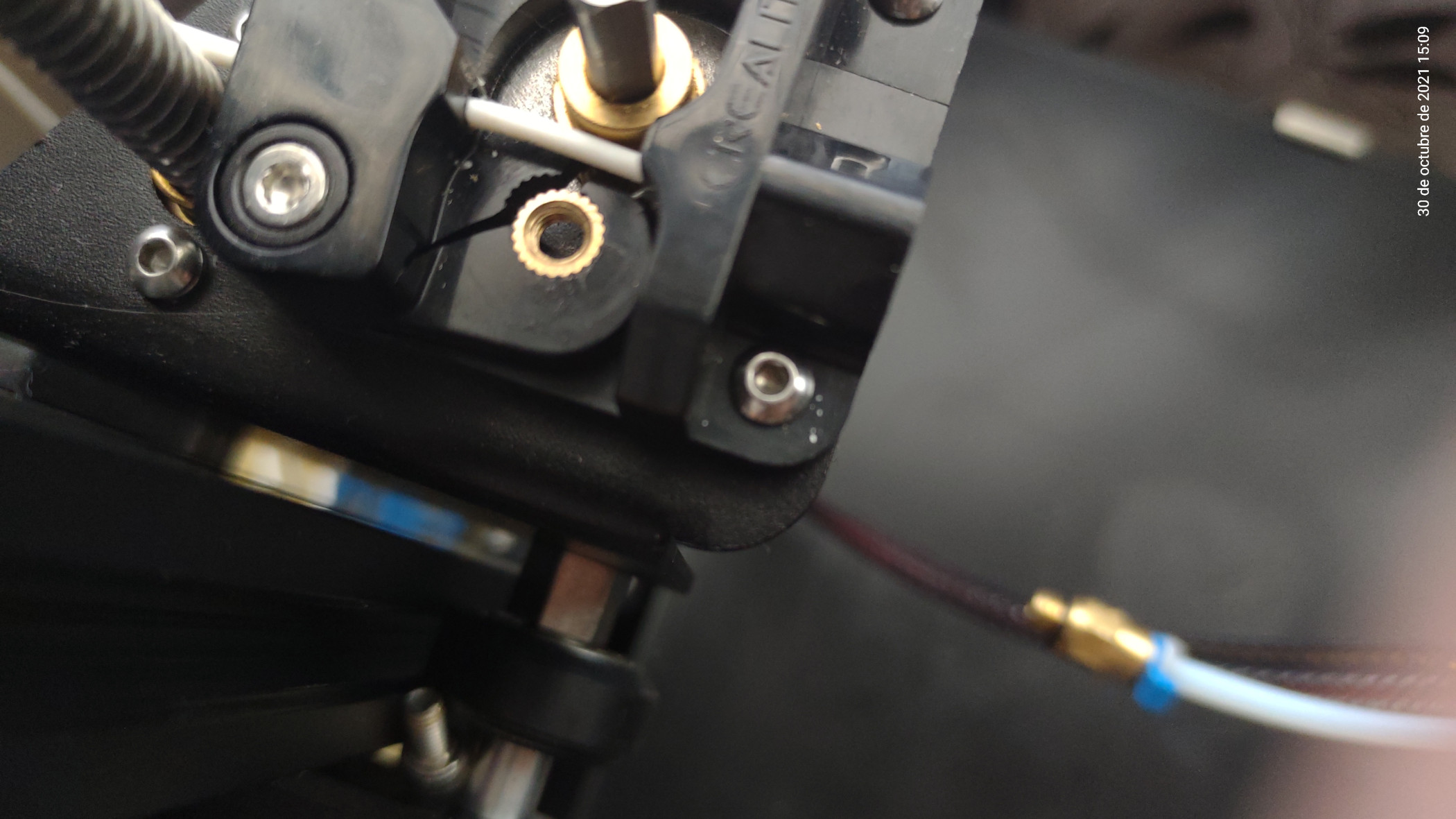

    Estaba sacando la rueda lisa para limpiarla y vi esto. ¿Eso está mal no? Quiere decir que está roto? ¿Tendría que comprar uno nuevo? ¿Puede ser este el problema?
Nombre: Sale muy poco filamento en la Ender 3 V2.jpg
Visitas: 1620
Tamaño: 341.5 KB
    Si, seguro que es eso.
    Si compras uno nuevo, mira que sea de metal.
    Es un fallo bastante común en las Ender, si puedes pegarlo o mejor aun, soldarlo, para que te aguante un rato, podrías imprimir esto https://www.thingiverse.com/thing:4094714. Así podrías usarla hasta que te llegue el extrusor nuevo, y como te comenta el compañero, lo suyo sería que compraras uno metálico, que es muy fácil de cambiar por el original.

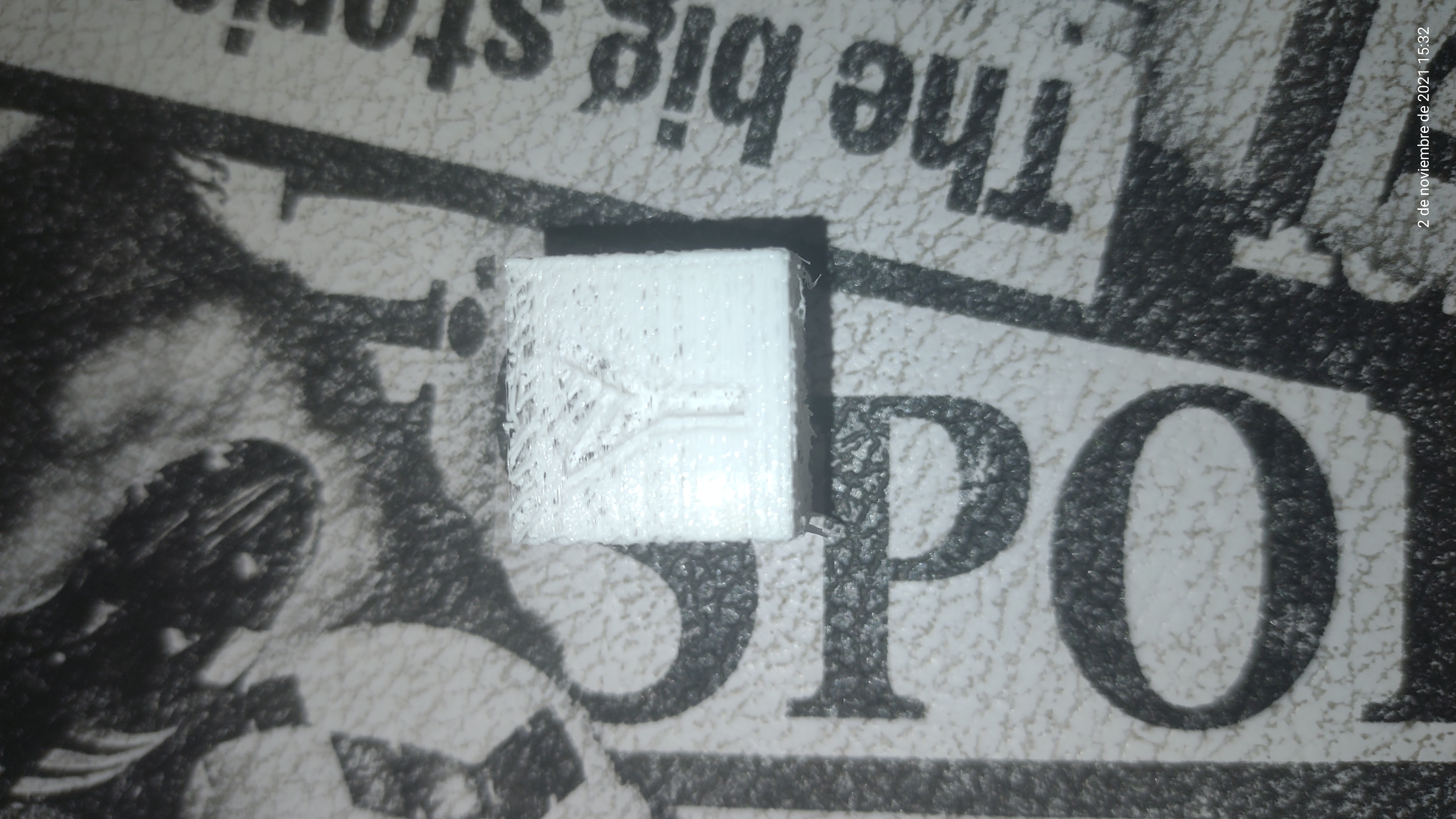

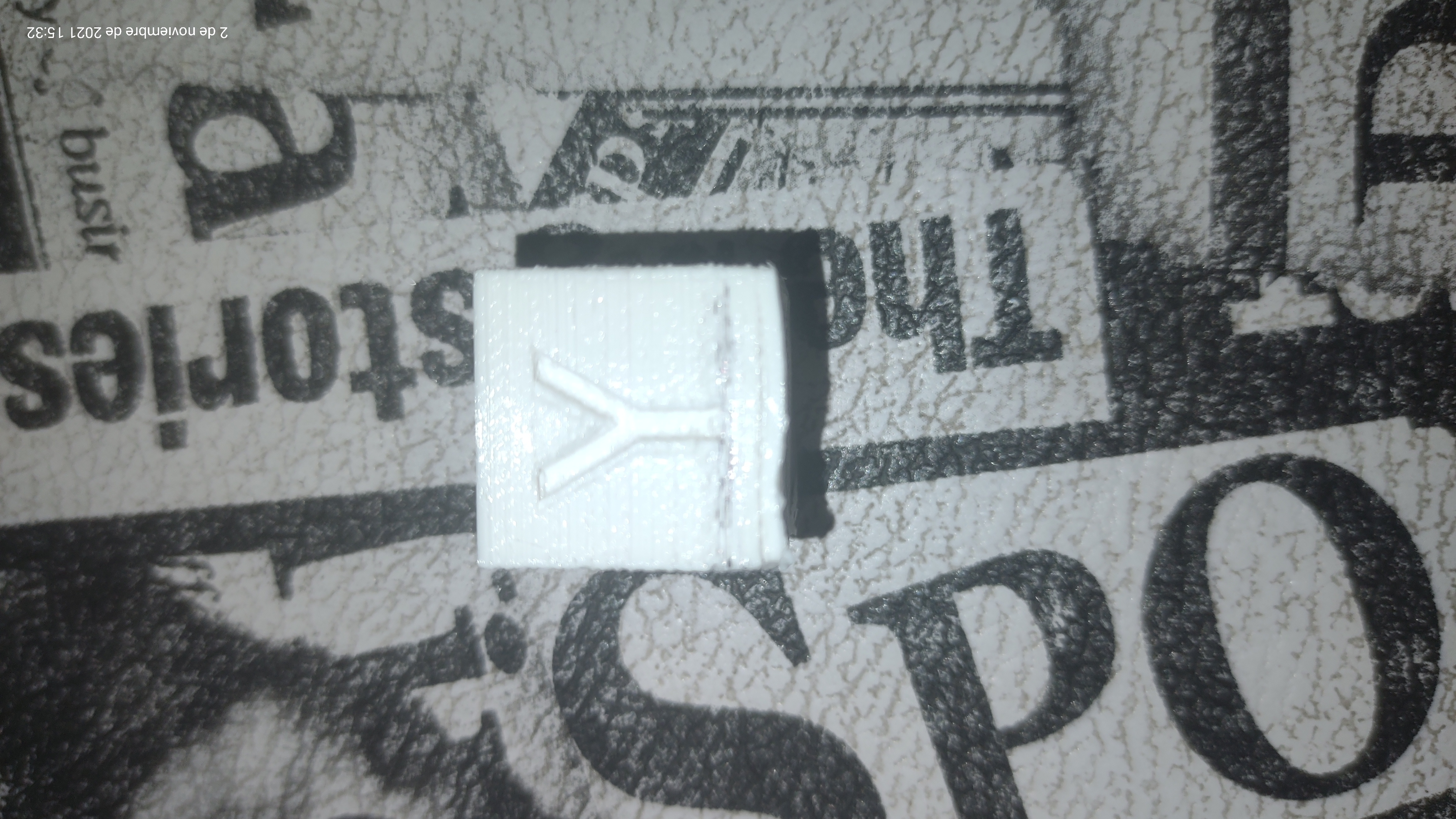

    Bueno. He cambiado el extrusor por uno metálico.
    Hice la prueba de calibración del extrusor y siguen saliendo 30 milímetros.
    He cambiado la cantidad de pasos a 186 (máximo posible en la Ender) y me imprime 70 milímetros.
    Logré que imprimiera cuadrados de calibración. Un cuadrado es con los pasos a 186, velocidad de impresión desde la Ender 50 por ciento.
    El segundo es con los pasos a 186, velocidad de impresión de la Ender cien por cien.
    No sé cómo arreglar esa pérdida de pasos que estoy teniendo.

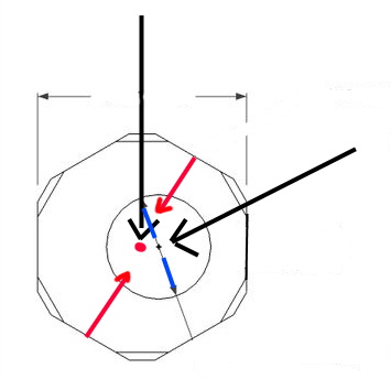

    Hay pasa algo más que los pasos.
    Creo que tendrías que mirar bien que esté todo bien fijo y no se mueve nada.
    Me da la impresión de que la Cama se mueve por no estar bien colocadas las excéntricas.
    Se trata de que la Cama no se mueva ajustando las tuercas, no confundir con apretar; la excéntrica es una rueda, que tiene un ligero vaivén para poder ajustarse con la guía.

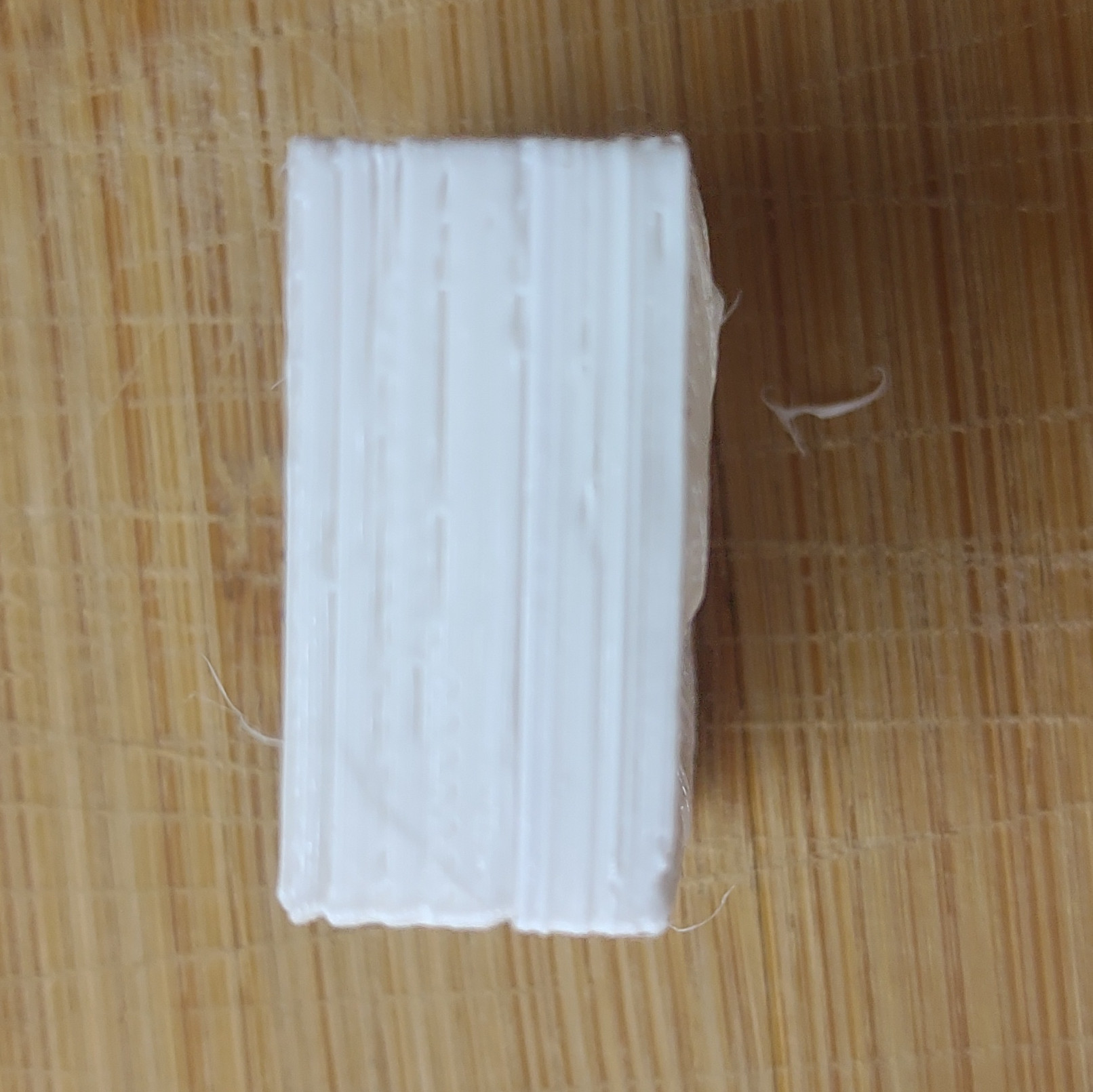

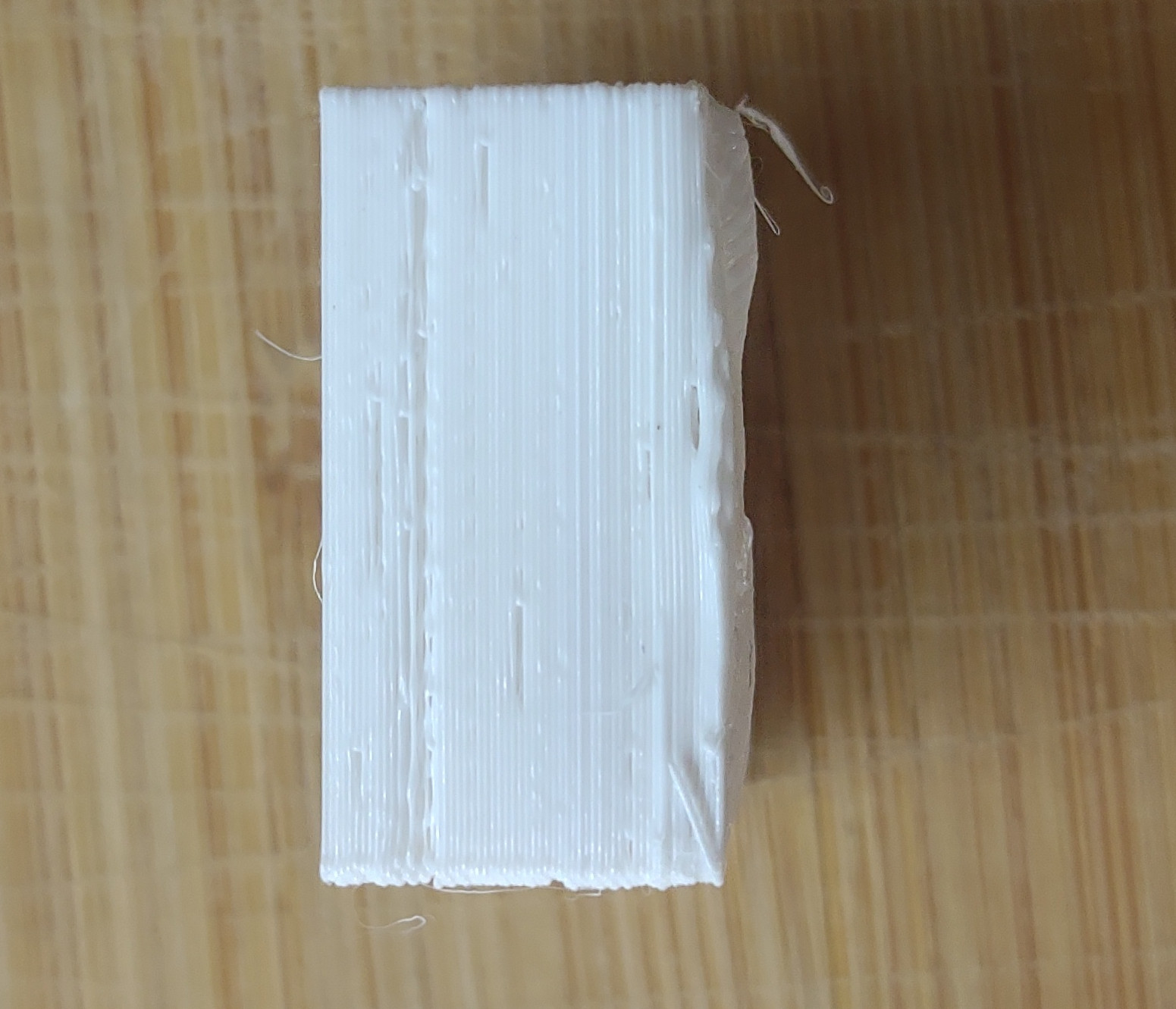

    Bueno. Después de ajustar las excéntricas y después de cambiar el extrusor por metálico.
    Lo que salió fue esto.
    Hace un mes que estoy intentando que imprima bien. Ya no sé qué más hacer.

    Cita Iniciado por Aldiiicastro Ver mensaje
    Empezar de cero.
    Sobre el nivelado de la cama ya hay mucha información. Solo decir, que hay que procurar no mover la impresora una vez la tienes bien nivelada.
    Si la cama ya está bien, lo siguiente es hacer la prueba del papel.
    Hasta que la prueba del papel no te salga bien, no sigas haciendo pruebas.
    Luego asegurarse de que tipo de material tienes para saber a que temperatura debes de imprimir y en último caso, hacer una torre de temperatura para asegurarse.
    Por la imagen del cubo que has puesto, ya empieza mal. pues eso debería quedar completamente liso y no lo está.
    Hasta que esa primera pasada no quede bien lisa no sigas, para la impresión y empieza de nuevo.
    Prueba a poner un poco de laca en la cama para las primeras pruebas.
    Asegúrate de la temperatura de la cama y la del filamento son las adecuadas.
    Luego haz un test de nivelado de este tipo. https://www.thingiverse.com/thing:2987803
    Si uno de los lados queda separado o demasiado pegado, mueve el tornillo correspondiente para nivelarlo.
    Hasta que eso no salga bien, no hagas nada más.
    Otra cosa que podría pasar es que el filamento lleve mucho tiempo y haya cogido humedad.
    Haz también una prueba de extruir filamento. O sea, primero calientas la boquilla y haces una extrusión. Debes fijarte si sale el filamento recto o se retuerce.
    Si se retuerce puede ser que la boquilla esté sucia. Hay que cambiarla.
    El laminador, es mejor que borres todos los datos que tengas o casi mejor crear un perfil nuevo, donde debes de poner el modelo, tamaña de la cama, tipo de filamento, temperaturas, etc, sin tocar otros valores. E imprime un cubo sólido de los de tipo test, o el que te he subido.
