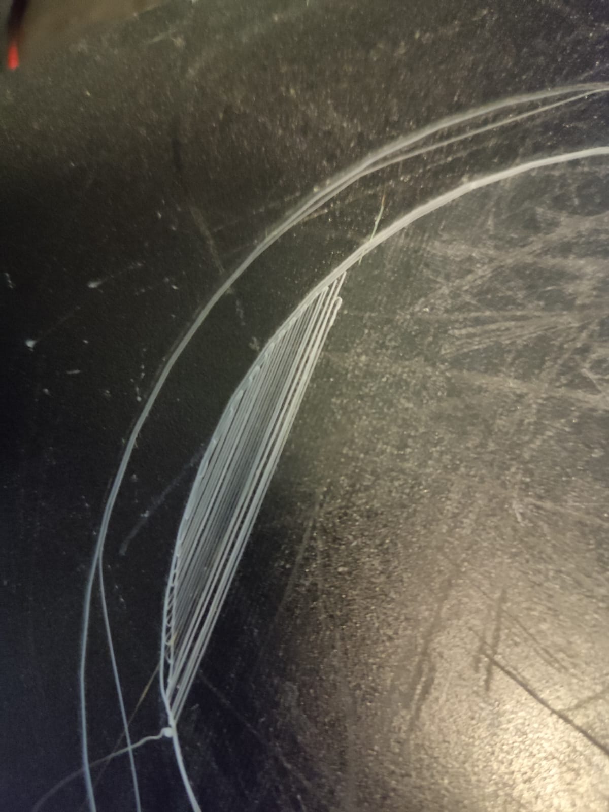

    Hola buenas tardes, tengo una Ender3 y me surge el siguiente problema. A la hora de imprimir, parece como si se saltara pasos, pero he corregido los parámetros para que no lo haga y me sigue pasando lo mismo. Si alguien sabe como lo puedo solucionar.

    Primero tendrías que dar más datos, tipo de impresora, tipo de material, temperatura, saber si usas laca para la cama caliente, si la tienes bien nivelada, etc.
    Luego saber como has preparado la pieza en el laminador, supongo que CURA.
    Calidad, tanto por ciento de relleno, etc.

    Sin mayores detalles, pero con la experiencia de mi Ender 3, me da la idea que esta muy separado el extrusor de la cama, lo ajustaría y además subiría la temperatura de la cama. Saludos.
