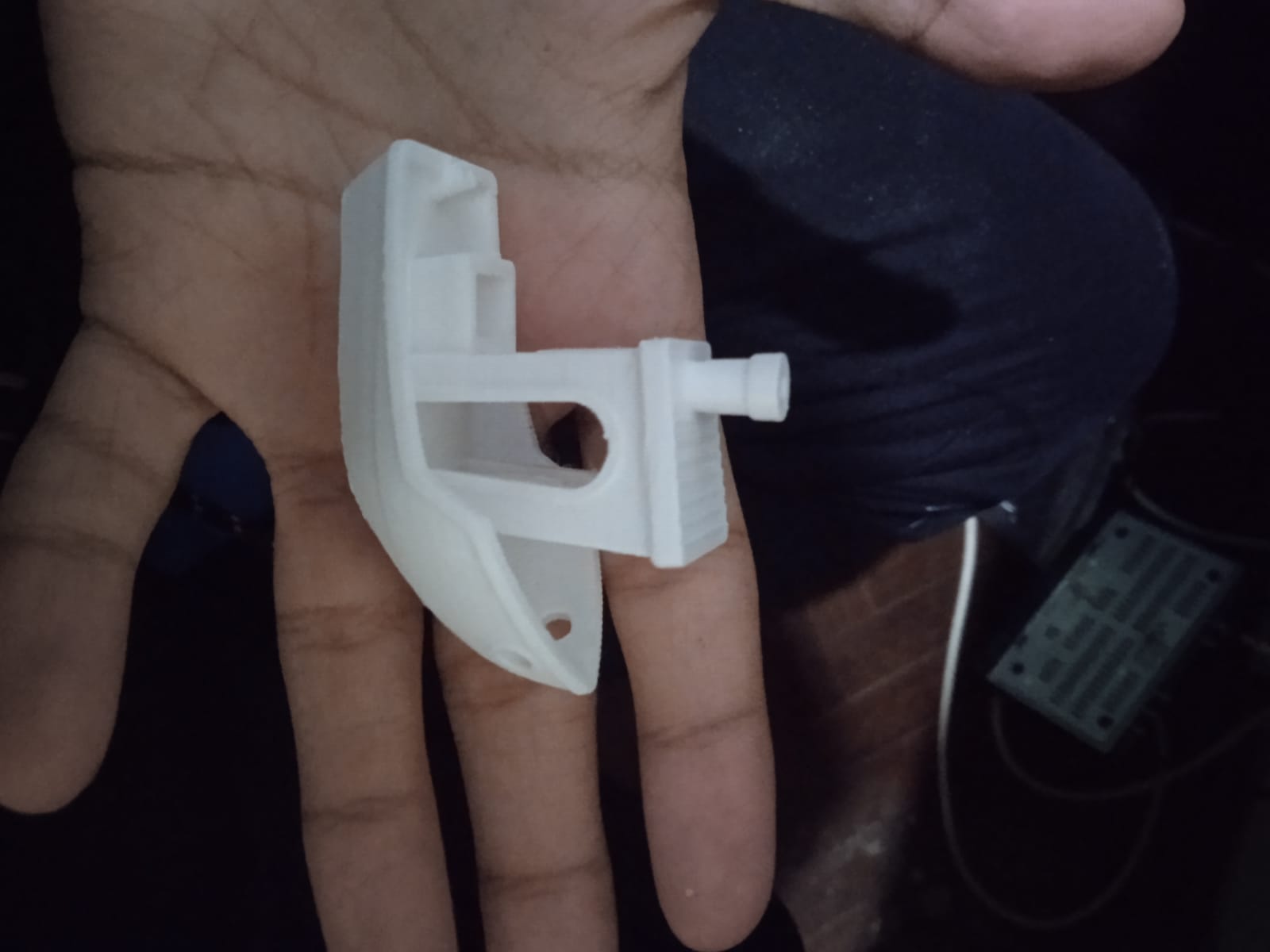

    Usuario Novato
    Jul 2023
    11
    7
Nombre: Imagen de WhatsApp 2023-07-26 a las 18.21.00.jpg
Visitas: 46
Tamaño: 68.7 KB
    27,513
    3604
    5133
    Cita Iniciado por Mateo315 Ver mensaje
Visitas: 46
Tamaño: 68.7 KB
    Yo lo veo perfecto...
