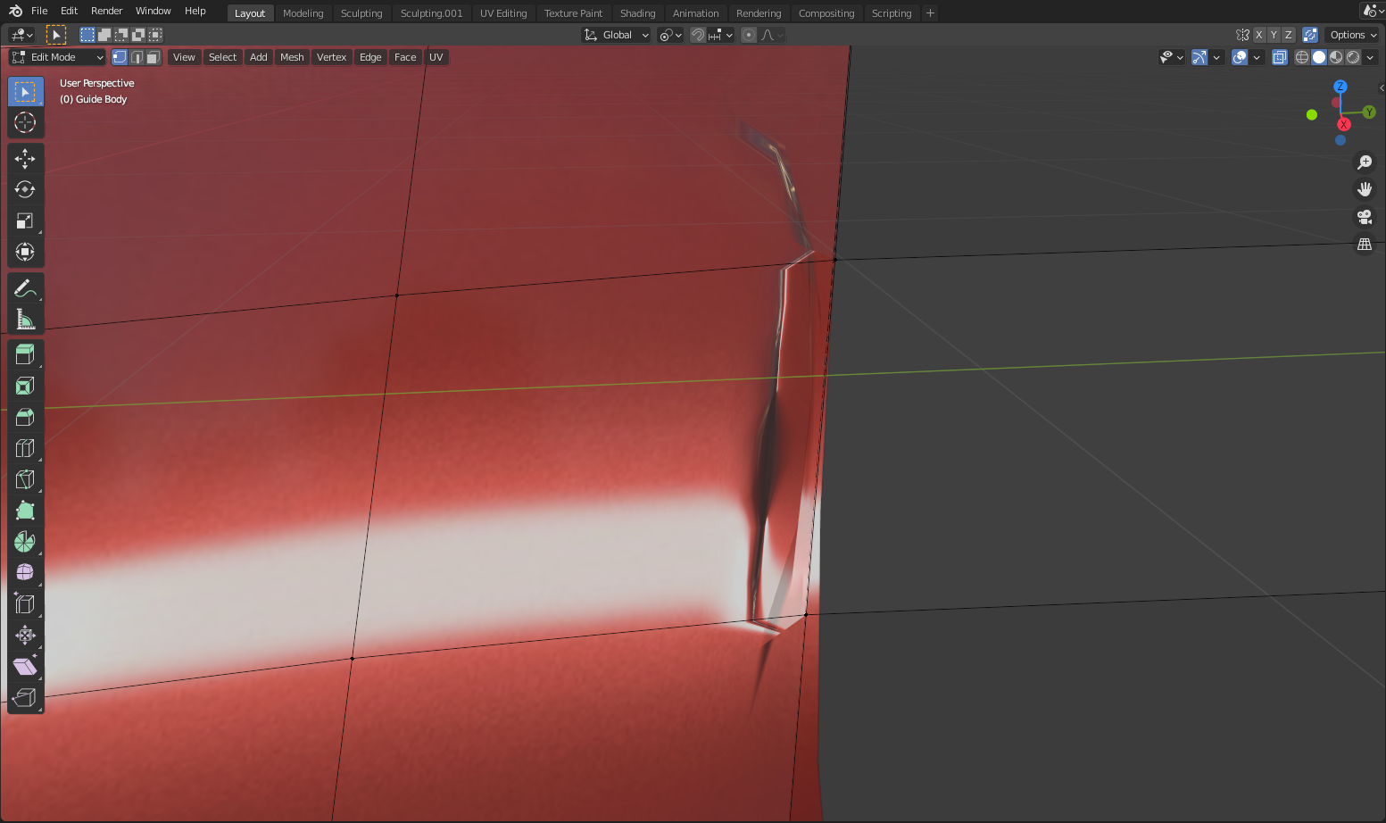

    Problema con superficie al extruir vértice
    Que hay Buenas tardes!
    Sigo con mi aprendizaje de Blender.
    Se me presento un pequeño problema a la hora de extruir un vértice mi superficie hace una arruga extraña y o se a que se deba este error en la superficie, seguramente es algo que no estoy haciendo bien, Si me pueden ayudar a solucionarlo y entender por que hace esto estaría genial. (:
Nombre: 2021-10-17_11h27_39.png
Visitas: 220
Tamaño: 676.9 KB
    Sin más, muchas gracias de antemano y permanezco a la escucha.
    Saludos!

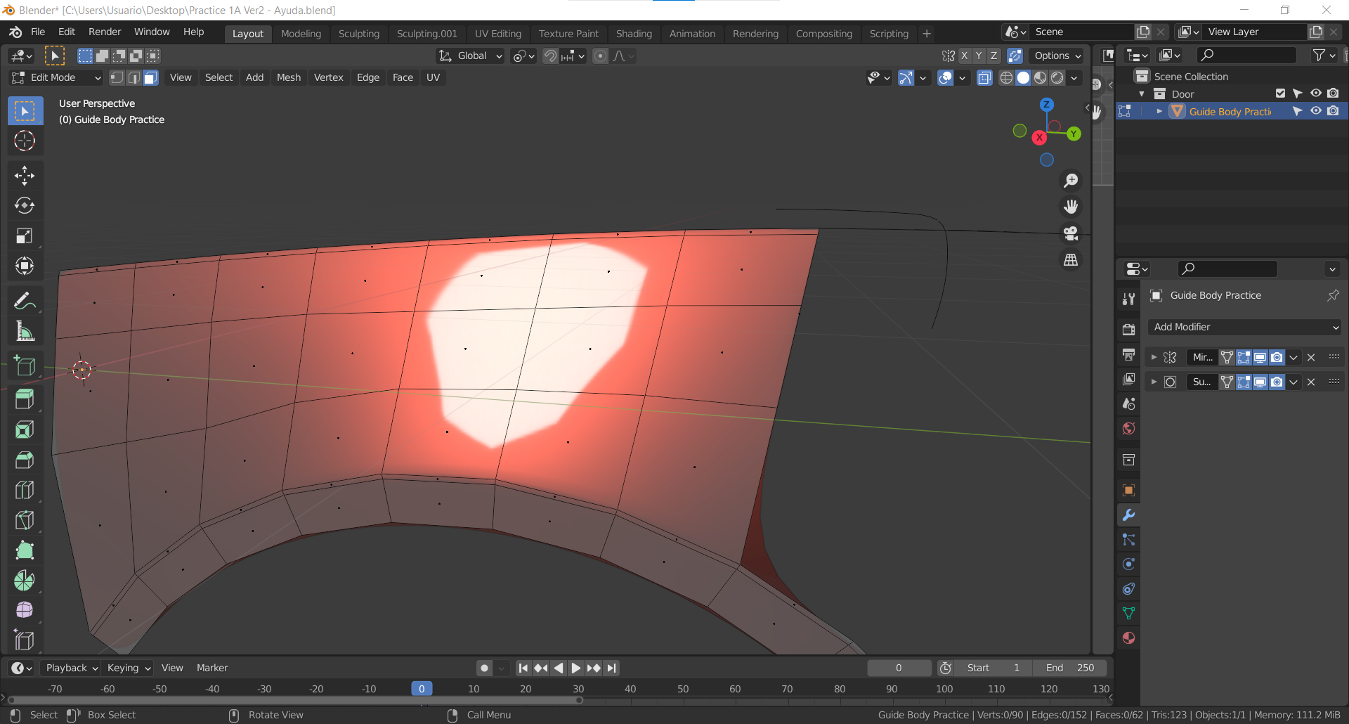

    Tienes una cara extra, ese parece ser el problema (fíjate como en selección de caras me deja seleccionar y me reconoce 4 vértices seleccionados):

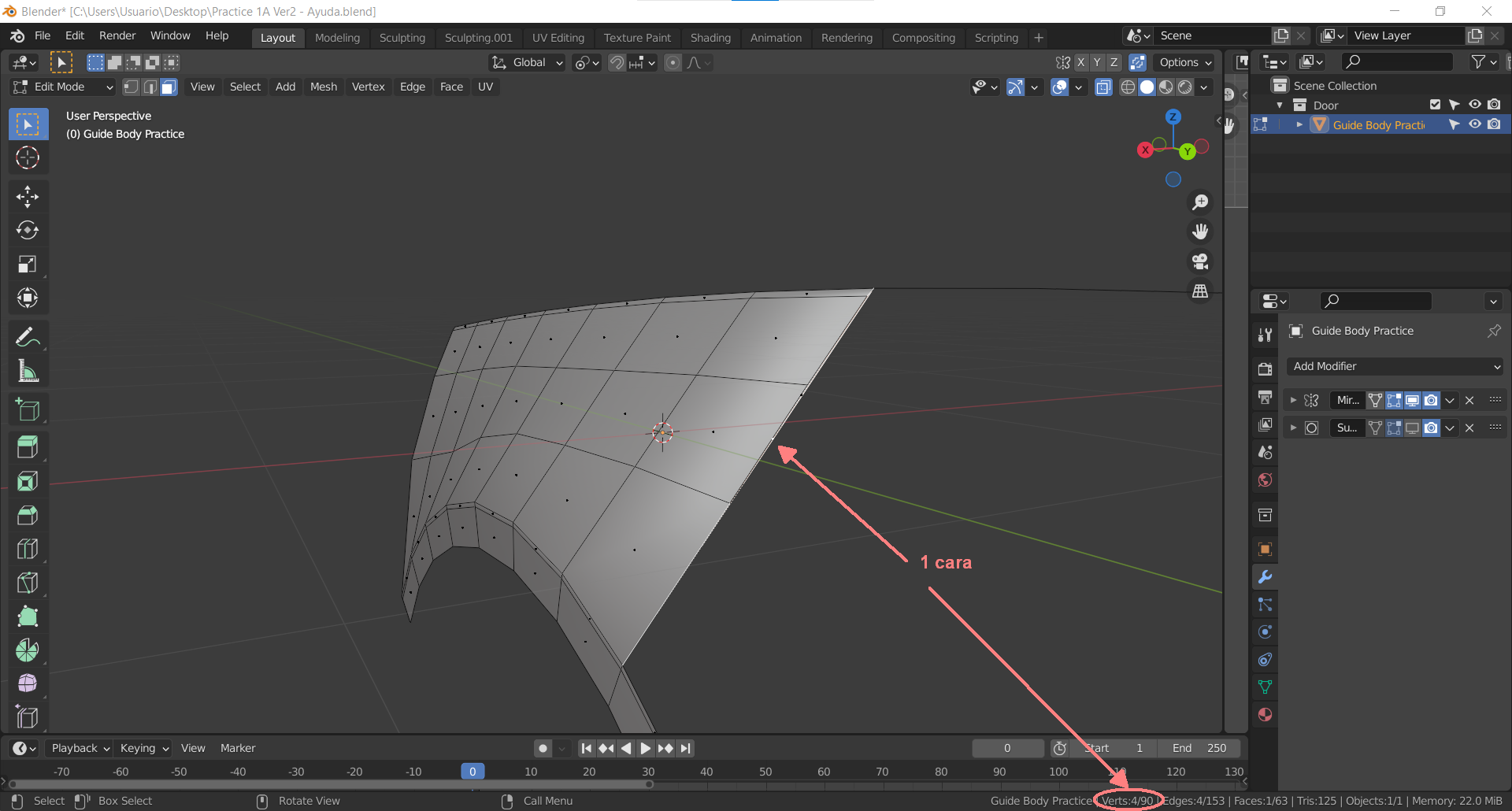

    Tras eliminar la cara:
