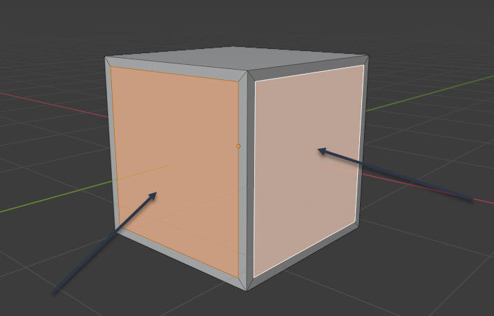

    Hola. ¿Cómo puedo hacer un Inset a varias caras laterales de un cubo para que queden así:
Nombre: 2020-06-22_15-32-24.jpg
Visitas: 351
Tamaño: 28.5 KB
    Lo he intentado cambiando el Pivot Point, pero ninguna de las opciones me hace esto en las cuatro caras laterales del cubo. Me hace un inste horizontal pero no proporcional.
    Lo he solucionado haciendo un Inset individual a una cara y aplicando las mismas características del Inset a las demás, pero no es lo más eficiente.
    ¿Cómo puedo hacer de manera múltiple?
    ¿Y lo mismo con un extrude hacia dentro?

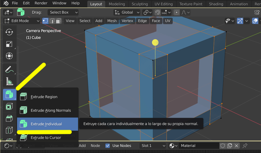

    El "Extrude" tiene una opción para ponerlo en individual, que en el caso de las seis caras, afectaría a todas igual.
Nombre: extrude.jpg
Visitas: 789
Tamaño: 313.6 KB
