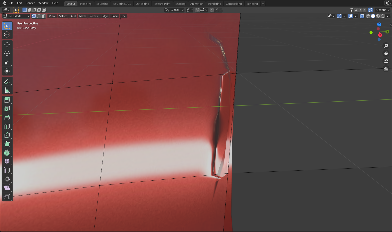

    Que hay Buenas tardes!
    Sigo con mi aprendizaje de Blender.
    Se me presento un pequeño problema a la hora de extruir un vértice mi superficie hace una arruga extraña y o se a que se deba este error en la superficie, seguramente es algo que no estoy haciendo bien, Si me pueden ayudar a solucionarlo y entender por que hace esto estaría genial. (:

    Sin más, muchas gracias de antemano y permanezco a la escucha.
    Saludos!

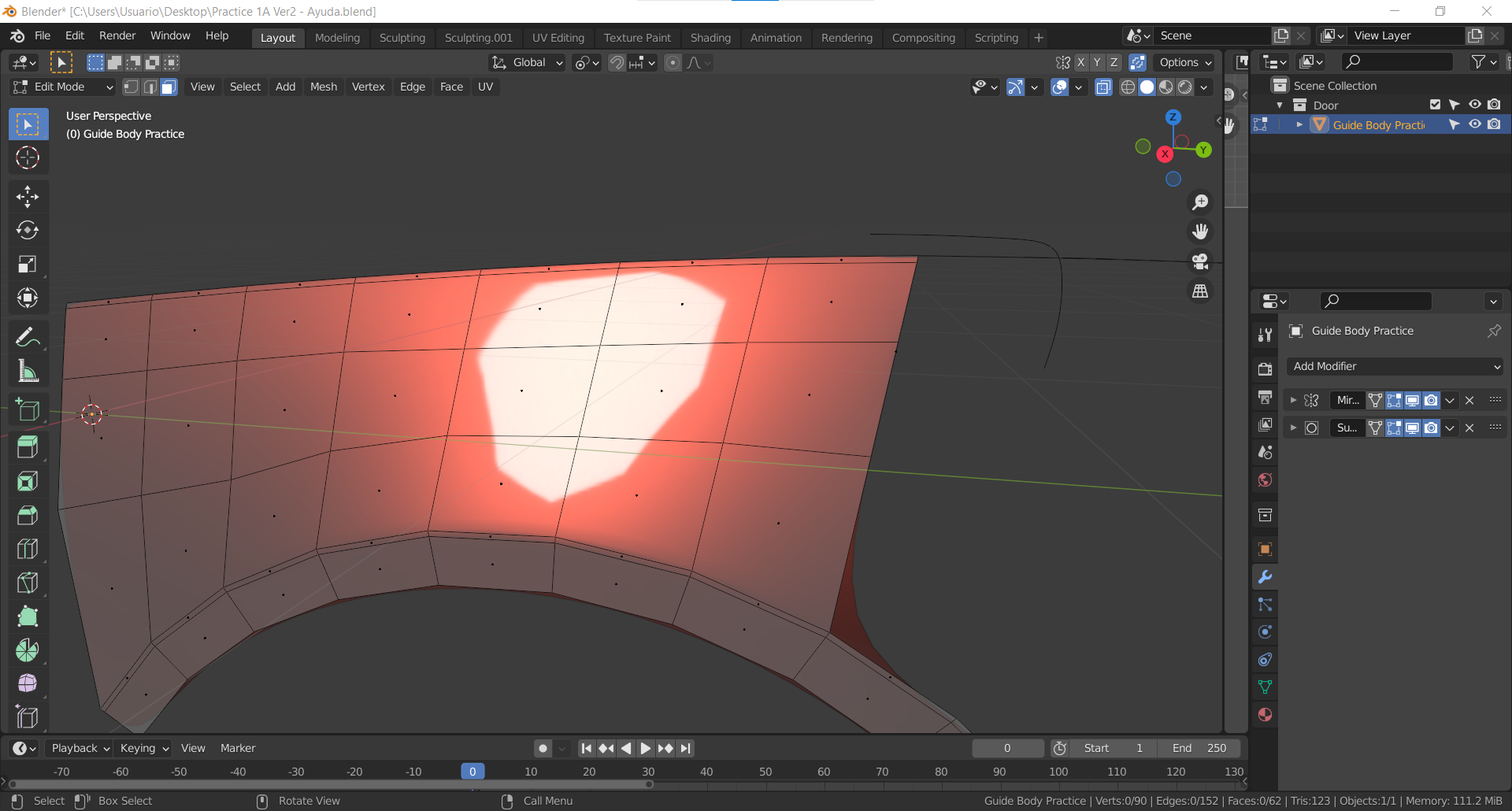

    Tienes una cara extra, ese parece ser el problema (fíjate como en selección de caras me deja seleccionar y me reconoce 4 vértices seleccionados):
Nombre: Captura de pantalla 2021-10-17 222810.png
Visitas: 45
Tamaño: 286.7 KB
    Tras eliminar la cara:
Nombre: Captura de pantalla 2021-10-17 223152.png
Visitas: 50
Tamaño: 492.9 KB
    Un saludo.

    Son dos los "edges" que hay debajo de los otros...
