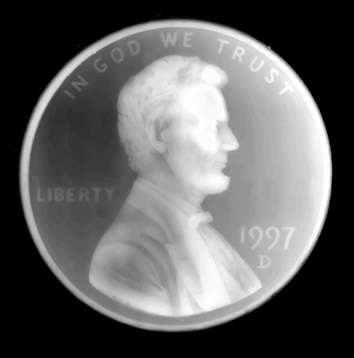

    Necesito generar una imagen en escala de grises del relieve como esta: Clic en la imagen para ver su versión completa.
Nombre: penny_depthmap_500.jpg
Visitas: 365
Tamaño: 31.8 KB

    Claro, con esa imagen no puedes hacer Bump, pues el bump trabaja sobre el color en escala de grises, donde los tonos más claros son la parte baja y los oscuros la alta (o al revés).
    Con esa imagen no podrás sacar un bump correcto
    Tiene que ser un blanco y negro y además especifico para alturas, tipo DEM (Modelo de elevación digital).
    Si no la tienes (la imagen), solo te tocaría esculpir a mano y a ojo, y te puede salir un truño.
    Casi es más sencillo, el crear el modelo en 3D y luego crear un mapa de relieve.
    Pero eso requiere de tiempo y paciencia para conocer bien el programa 3D.
