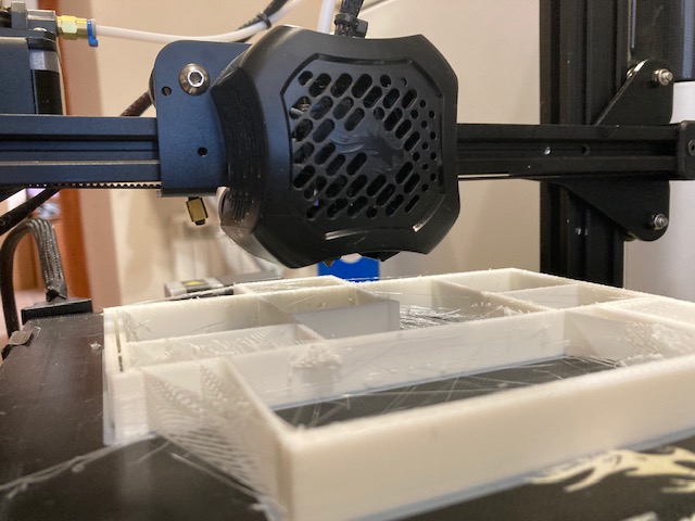

    Hola. Tengo una Ender 3 V2 y he tenido unos problemas con las ultimas impresiones.
    El extrusor empieza bien, pero al cabo de unas 10 horas deja un acabado muy rugoso en la ultima capa, y al dejar de tener contacto continua imprimiendo dejando los hilos como un ovillo.
    Repetí la impresión al dia siguiente y pasó lo mismo, dejó de imprimir en la maqueta para empezar a hacer un ovillo.
    Hubo un problema adicional, la impresión se atascó y el extrusor iba a su bola sin imprimir.
    Cuando volví a intentar imprimir, el extrusor no era capaz de coger filamento, como mucho unas bolillas inconexas.
    ¿Sabéis cómo se puede resolver?

    Pueden ser varias cosas, pero una de ellas sería que alguna parte del modelo necesitase soportes.
    Hay zonas que necesitan que se imprima una columna debajo para no imprimir en el aire.
    Lo que dices de que ya no sale filamento, es debido a un atasco.
    Te diría que limpiases la boquilla, pero lo más rápido y limpio es cambiar la boquilla por otra.
    Hay que tener cuidado de que no haya dejado restos también en el tubo teflón o en el mismo extrusor.
    Eso es mejor primero mirar vídeos de como cambiar la boquilla y de como limpiar un extrusor.
    Cada máquina es un poco diferente.

    Probaré a cambiar la boquilla a ver si mejora. Lo curioso es que la segunda repetición imprimió perfecto hasta las 10 horas en que volvió a dejar de imprimir filamento.

    Pues si te imprime bien, no es problema de la boquilla.
    Puede ser que tengas algún cable que al subir la impresora de altura tire de el y haga falso contacto.
    Mira los cables a ver si subiendo el eje Z hasta arriba toca o estira de algún lado.

    Se te atasca el Hotend, revisa el tubo de teflón, que entre bien hasta adentro y que esté cortado completamente recto. Tambien revisa que el ventilador del Hotend funciona bien.
    Por las fotografías también podria ser que tengas las retracciones demasiado altas y te esté creando roturas de flujo con el consiguiente atasco. Auque a primera vista da más la sensación de que están bajas, pero si están muy altas tambien produce un efecto como el que sea aprecia.
