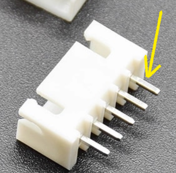

    Por cierto, antes de conectar los cables, asegúrate de que los pines no están doblados, es uno de los errores principales.
