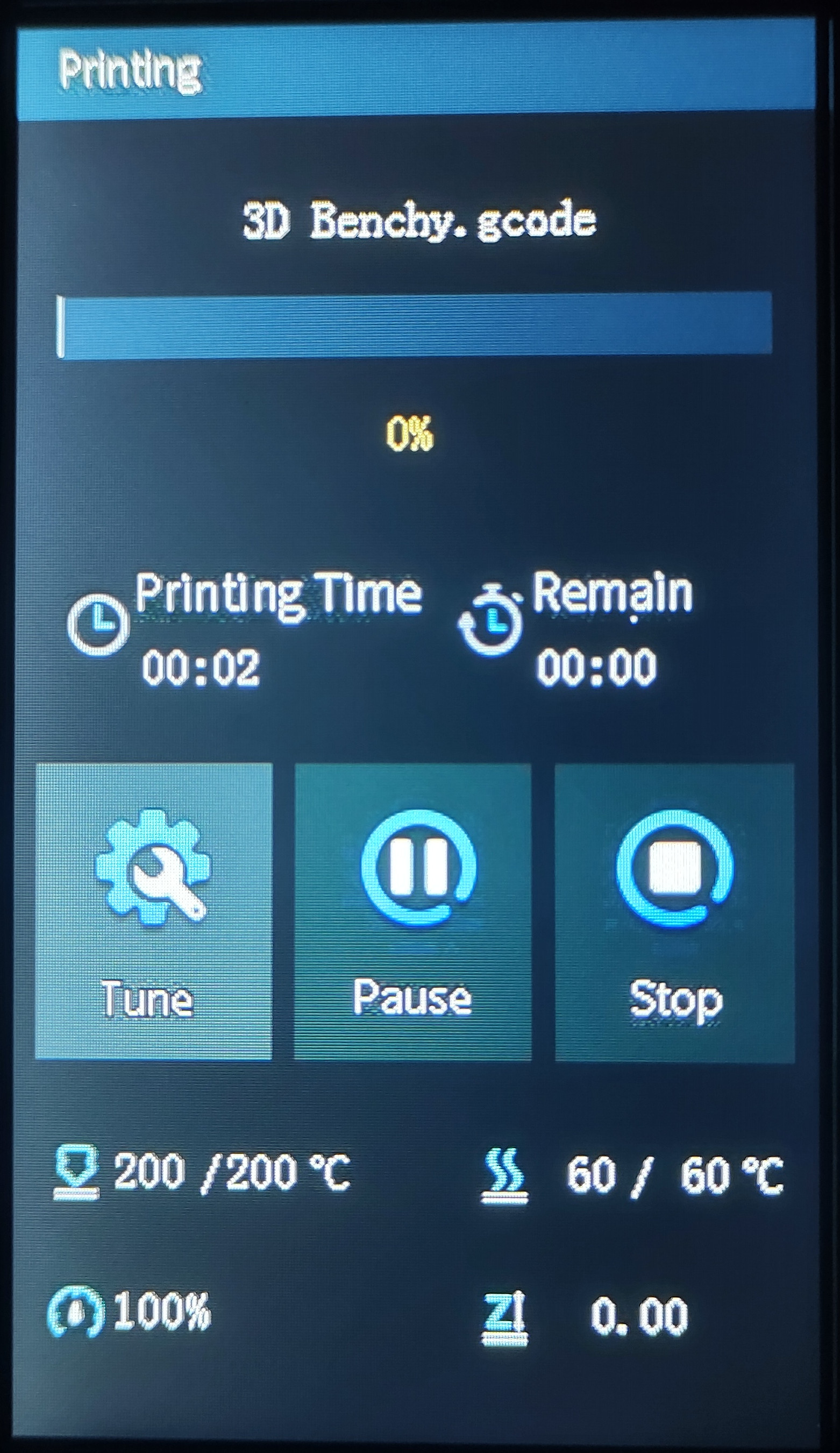

    Tras montar la Ender 3 V2 no imprime se queda congelada
    Hola amigos, acabo de terminar de montar mi impresora Ender 3 V2, he calibrado la cama, y realizado todo según el video de montaje que trae. También un par de videos de YouTube, según yo todo esta bien.
    Pre-caliento la cama y la boquilla y después intento imprimir archivos G-Code y de ahí no pasa. Se queda en el 0 por ciento y no pasa nada, después de un rato se congela la pantalla, muevo el dial y no responde la pantalla.
    He copiado en la SDcard archivos G-Code, STL, 3mf y tantos más, solo lee los G-Code, es la memoria que trae de fabrica de 8 GB.
    Gracias de ante mano, anexo fotografía de la pantalla congelada.

    No sé cómo lo tendrás montado, supongo que todos los cables están bien puestos.
    De todas formas, cuando mandas a imprimir el archivo G-Code, lo que hace primero la impresora es calentar.
    Primero calienta la Cama hasta que sube a la temperatura que le has puesto, luego calienta la boquilla y cuando ya está todo caliente es cuando empieza a imprimir.
    Mira en la pantalla si cuando la mandas a imprimir, la temperatura va subiendo poco a poco, o si no sube.
    Es para distinguir si es un error de los termistor que no detectan el calor. Y mira si la cama caliente está caliente o fría.
    Puede ser que esté caliente pero el termistor no lo registra bien y en pantalla te marcará cero o la temperatura ambiente.

    Y haz las pruebas con uno de los test que hay por Thingiverse https://www.thingiverse.com/thing:2987803
