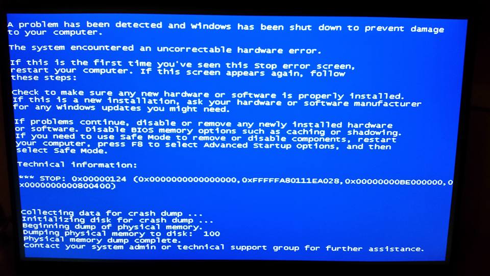

    Dejé unos años el 3D pero he vuelto a hacer proyectos, sigo con el mismo pc de antes pero me sigue ocurriendo lo mismo. Cuando trabajo con modelos 3D con muchos polígonos en los programas KeyShot, Substance Painter y 3ds Max el pc se bloquea y aparece esta pantalla azul.

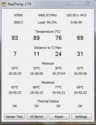

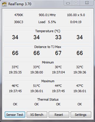

    Adjunto unas capturas del programa que me recomendaste, una cuando estoy en el escritorio sin ningún programa 3D abierto y otra cuando tengo una malla 3d high dentro de KeyShot.
    Lo he probado ahora mismo y antes de bloquearse ponía las palabras HOT en rojo en el dígito izquierdo. Pensaba que era un problema de RAM y estaba pensando en subir a 32GB (al ocurrir el error cuando el pc está haciendo renders), pero ahora no estoy seguro si el error es por tener solo 16 GB de RAM o por otro componente, a ver si podemos solucionarlo, gracias.

    Hola compañero. La temperatura que muestras en la segunda captura es bastante elevada y es muy posible que haya llegado al máximo antes de mostrar el pantallazo azul.
    Mi consejo antes de nada es que intentes rebajar la temperatura. Para eso tendrías que decirnos qué componentes forman tu equipo y muy especialmente qué disipador y caja tienes.

    Ese error que te da está detallado aquí:
    https://support.microsoft.com/es-es/...5-13b867c0a95a
    Pero primero de todo habría que intentar rebajar la temperatura porque si sube al máximo no vas a poder trabajar de todas formas y al final el equipo se apagará sólo para evitar dañarse.

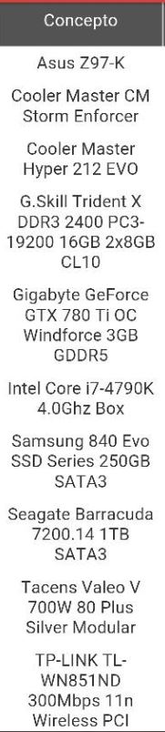

    Hola de nuevo. Estos son los componentes de mi pc:
    - Caja: Cooler Master CM Storm Enforcer
    - Procesador: Intel core i7-4790K 4.0Ghz Box
    - Placa base: Asus Z97-K
    - RAM: G.Skill Trident XDDR3 2400 PC3-19200 16GB 2x8GB CL10
    - Disipador: Cooler Master Hyper 212 EVO
    - SSD: Samsung 840 Evo SSD Series 250GB SATA3
    - Disco duro: Seagate Barracuda 7200.14 1TB SATA3
    - Gráfica: Gigabyte GeForce GTX 780 Ti OC Windforce 3GB GDDR5
    - Fuente: Tacens Valeo V 700W Plus Silver Modular
    A parte de esto, un informático me añadió dos pequeños ventiladores más porque el pc hacía mucho ruido. Antes de añadir estos ventiladores el pc ya se colgaba cuando hacía renders.

    Puedes probar a cambiar la pasta térmica del disipador, pero ya te digo que para renderizar y tareas pesadas necesitas un disipador mejor.
    En tu caso optaría por un:
    BeQuiet! Shadow Rock 3
    Un disipador contundente, muy bien construido y silencioso.
