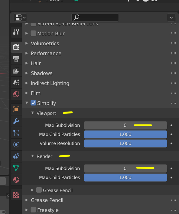

    Sobre los valores del ordenador, la verdad es que son muy flojitos y es normal que si tienes una escena con cientos de miles de caras, se ralentice. De todas formas hay truquitos para que vaya más fluido.
    Si es para verlo en el visor, hay una opción que se llama Simplify, que sirve para bajar todas las subdivisiones de la escena, ya bien en el visor como en el render final.
    Esto lo único que hace es desactivar las subdivisiones a parte de otras opciones más que tiene de partículas, o de material Volumen. Pero es muy rápido y no tienes que ir desactivando objeto por objeto toda la escena.

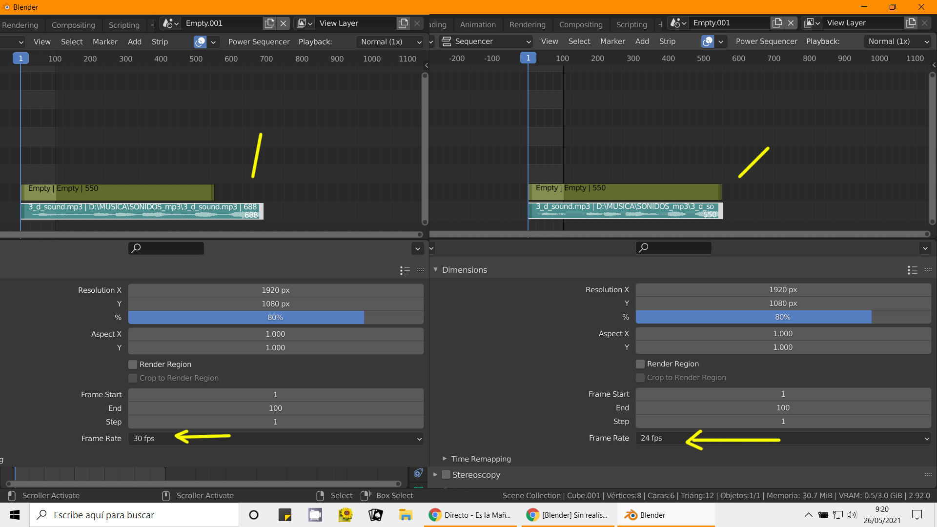

    Los problemas de sincronización de audio y animación en Blender, suelen venir por la diferencia en los Framerate, que por ejemplo en Blender por defecto está en 24 FPS y los de audio suelen venir en 30 FPS.
    Un ejemplo donde sin cambiar nada de la escena solo cambiando el fps a 30 se ve que el audio ya no dura lo mismo que con el de 24.
