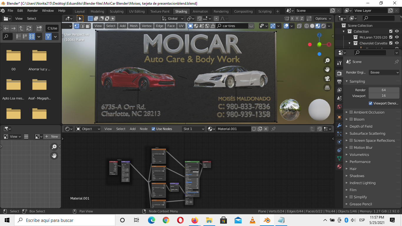

    Bien. Resulta que, llevo ya un poco más de un mes en una nueva animación 3d en Blender 2.92. He visto muchísimos videos en YouTube, y aún así, me está costando mucho trabajo, en el sentido de que, no logro darle, en apariencia, un resultado lo más realista posible en el motor de render (render Engine) "Eevee" ubicado en la pestaña "propiedades de render (render properties)" (y no lo hago en Cycles porque la laptop se trabaría, y me tocaría reiniciarla; algo que me ha tocado hacerlo muchas veces en modo "Eevee").

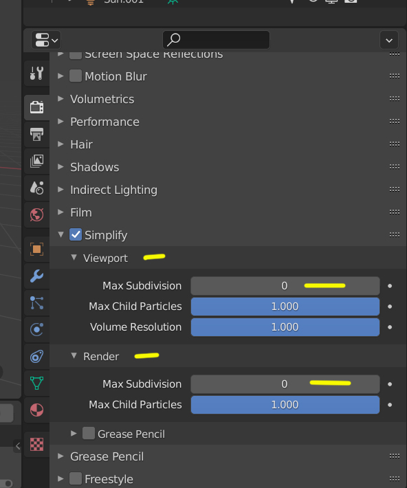

    Si es para verlo en el visor, hay una opción que se llama Simplify, que sirve para bajar todas las subdivisiones de la escena, ya bien en el visor como en el render final.
    Esto lo único que hace es desactivar las subdivisiones a parte de otras opciones más que tiene de partículas, o de material Volumen. Pero es muy rápido y no tienes que ir desactivando objeto por objeto toda la escena.

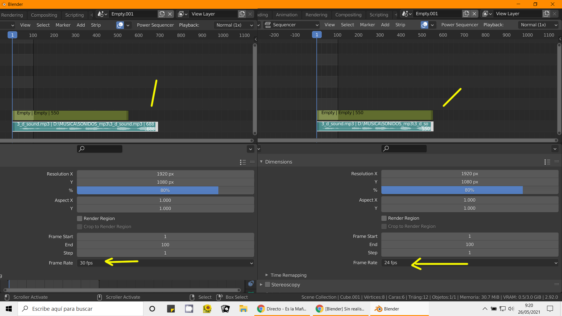

    Los problemas de sincronización de audio y animación en Blender, suelen venir por la diferencia en los Framerate, que por ejemplo en Blender por defecto está en 24 FPS y los de audio suelen venir en 30 FPS.
    Un ejemplo donde sin cambiar nada de la escena solo cambiando el fps a 30 se ve que el audio ya no dura lo mismo que con el de 24.

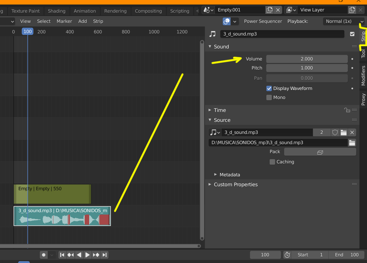

    El volumen se puede subir en Strip > Sound > Volume
