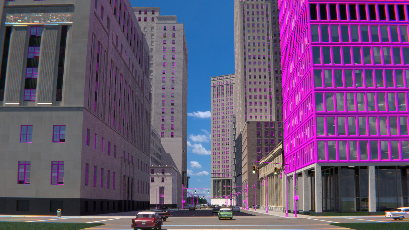

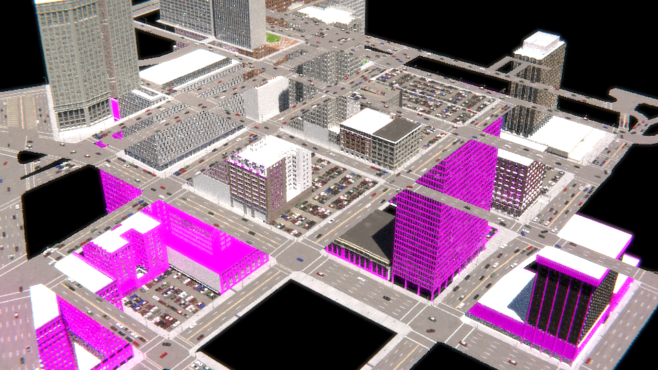

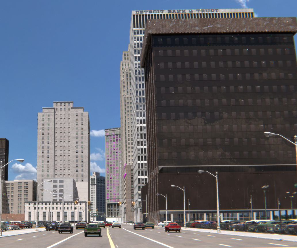

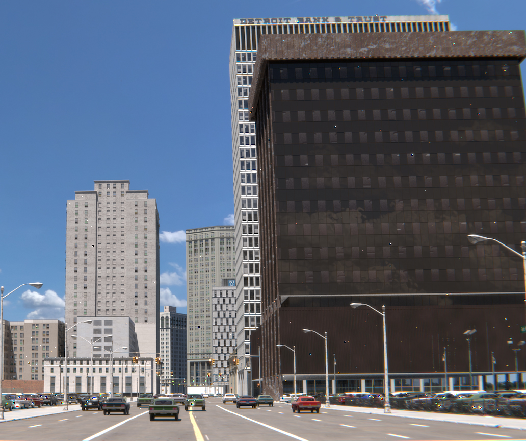

    Buenas tardes.
    Un ejemplo de lo que quiero decir.
    Hace unos días hice el siguiente render:
Nombre: untitled1.jpg
Visitas: 1149
Tamaño: 640.3 KB

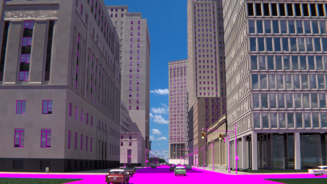

    Para hacer la prueba, borre unos cuantos edificios (se ve en la imagen que faltan) y entonces las texturas que salían rosas como, por ejemplo, las ventanas del edificio del fondo salen normal.
Nombre: untitled2.jpg
Visitas: 1222
Tamaño: 645.7 KB
    Los únicos cambios que hay entre renders es que el segundo tiene menos edificios y sí que hay una textura qué la volví a enlazar porque se había perdido la imagen, pero esa textura, aunque está en este modelo no se ve en la imagen. Las ventanas del edificio del fondo no las he tocado.
    Esto me pasa siempre, cuando el render está muy cargado me empiezan a salir texturas rosas. Muchas gracias por las respuestas, a ver si consigo solucionar este tema.

    El que tú veas la textura, no quiere decir que este bien linkada.
    Lo mejor es ir al objeto dónde tienes el fallo y borras el nodo y vuelve a poner uno nuevo y asegúrate de que la textura la tienes bien localizada.
    Si quieres un consejo, une todas las texturas en una carpeta y metes el Blend también en esa misma carpeta, y no sé si lo dije ya antes, pero una vez te salgan bien el render, EMPAQUETA todas las texturas con el Blend y ya no te volverá a pasar, aunque te lleves ese blend a otro ordenador.

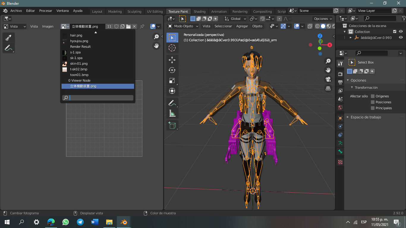

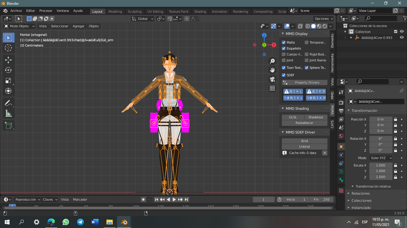

    Yo descargué un modelo 3d, pero al abrirlo me aparecía una parte en color rosa.
Nombre: Captura de pantalla (99).png
Visitas: 317
Tamaño: 281.9 KB
    Me metí a "Texture Paint" y busque la textura que no cargo.

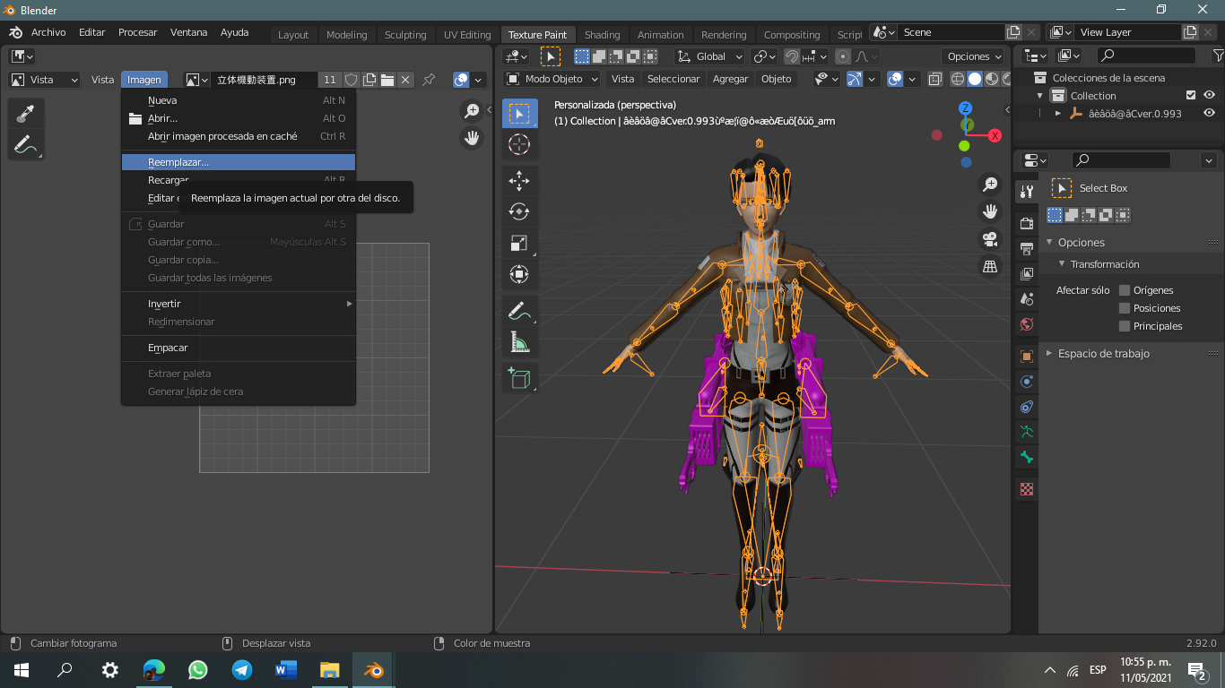

    Ya que seleccioné la imagen le di a "Reemplazar" y busque la imagen que faltaba.

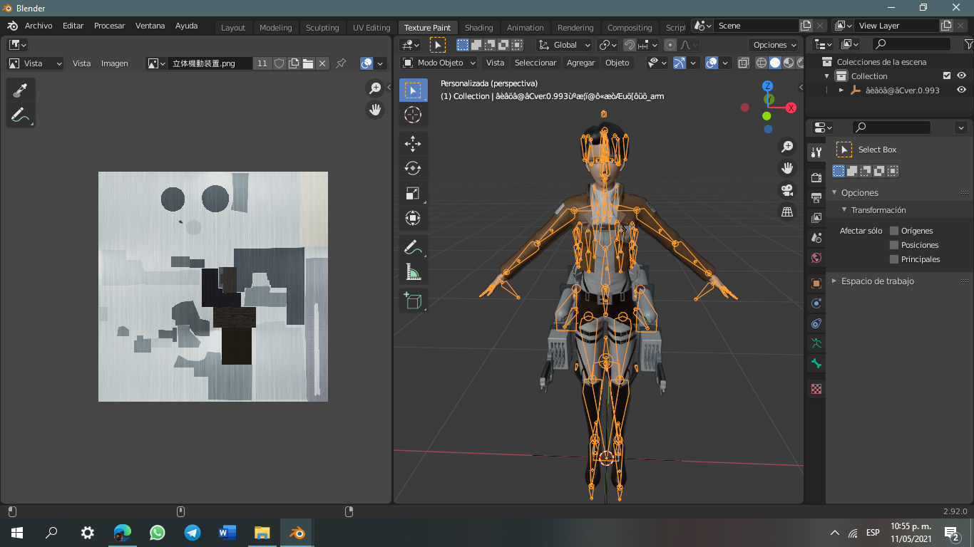

    Y ya con eso se solucionó!
