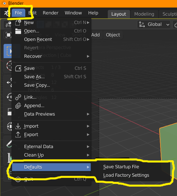

    Si fuera un problema de mala configuración de Blender, puedes revertir el programa a la primera vez que se instala.
    Desde File > Defaults > Load Factory Settings
    Luego haces un guardar con File > Defaults > Save Startup File
Nombre: configuracion.png
Visitas: 189
Tamaño: 135.2 KB
    Si después de esto persiste el error, puede ya ser un problema de que tu gráfica no sea la adecuada.
    Blender ahora pide un poco más de recursos al ordenador sobre todo en la gráfica.
    OpenGL 3.3
    https://www.blender.org/download/requirements/
