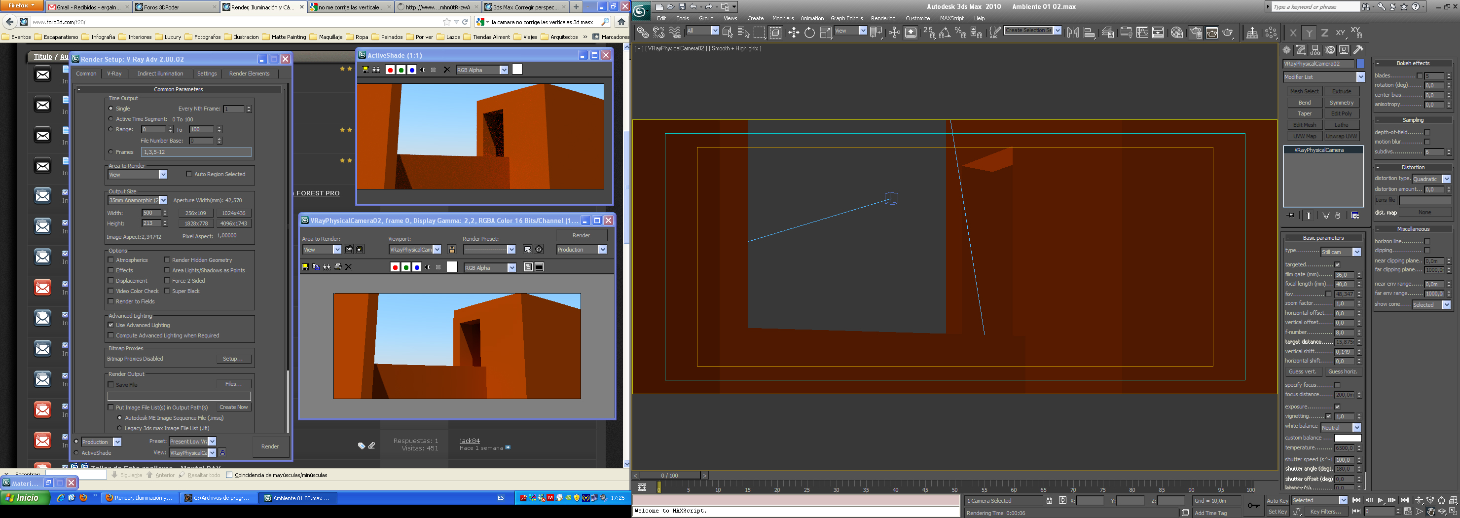

    Buenas, espero me podáis ayudar con un problema que me está pasando. Yo tengo una escena de 3dsMax con Vray, tengo una cámara Vray, tengo corregidas las verticales en los modificadores de la cámara, pero cuando renderizo o en la ventana de active Shade estas verticales no son corregidas, adjunto imagen para que podáis verlo, en mí vista de cámara las verticales están corregidas y en las ventanas de render no, si alguien sabe que debo corregir, decírmelo que llevo un buen rato buscando.

    Claro machote. Si usas una Vray Physical Camera, pues sale lo que sale de una cámara de verdad. El modificador ese de cámara, es solo un taper aplicado al frustrum. Tienes que poner la cámara en modo standard o default o no sé cómo lo llama el Vray. Que use la proyección de la cámara del 3ds Max, vamos.

    No, mira bien. Me parece que estas renderizando una Camera Vray mientras que en el visor estas mostrando otra.

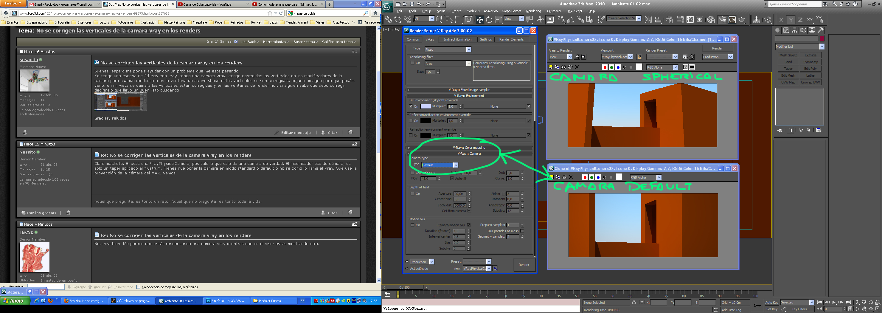

    Nesito correcto, era eso, en los parámetros de la cámara la tenía como spherica, la he puesto default y me ha corregido las verticales, gracias.
    Dejo imagen para indicarlo.

    Tbc3d cierto era que tenía dos cámaras, pero solo os mostraba la información de una de ellas, en eso no metí la gamba.
    Bueno en menos de 5 minutos solucionado un problema que llevaba una hora con él. Saludos.
