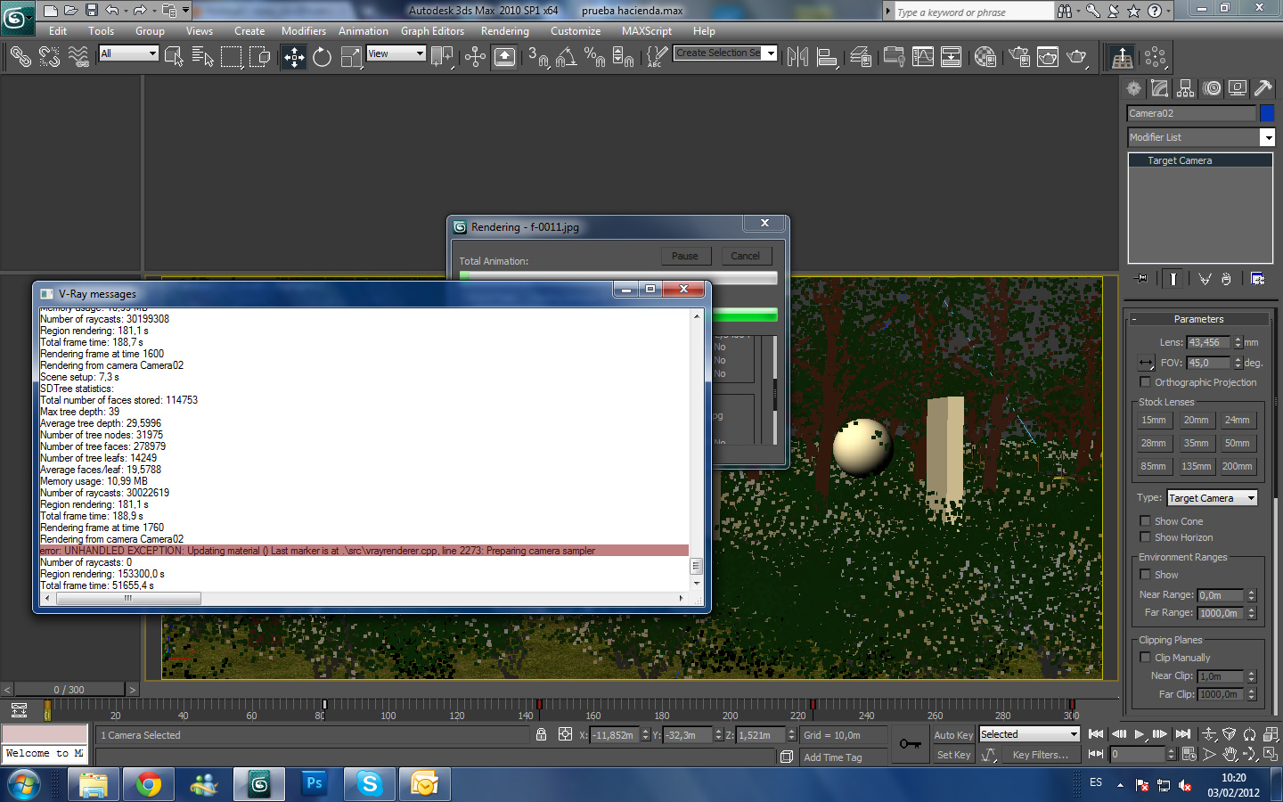

    Buenas, les adjunto un error que me larga al intentar renderizar estos árboles con Vray 1.5 y max 2011 con el plugin Forest pro.
    Como podría solucionarlo y poder continuar con la animación?
    Me renderiza los primeros frames, pero después para el renderizado y me larga este aviso. Saludos.

    Tengo más preguntas que soluciones. ¿El Forest te pide que alguna cámara lo mire? Es decir, hay alguna cámara atachada al Forest?
    ¿La cámara es Vray, ¿no? Raro es que las cámaras de max te den error con Vray, pero puede ser que ocurra.

    La cámara que estoy usando es una estándar y esta atachada al Forest.
    Ya he probado hasta hacer proxys con Mesh de Evermotion y no se corrige.

    Pues, precisamente. Haz una prueba con la cámara estándar sin atachar, y otra con una cámara Vray sin atachar y si puedes, luego atachada.

    Ok TBC3D, voy a probar si atachar la Cam a Forest.
    Ahora mismo estoy haciendo una prueba con multiscatter, veremos que pasa. Gracias amigo.

    Gente, nadie sabe porque aparece el aviso? Por favor ayuda. He leído en los foros de ChaosGroup que es porque pasa el límite de memoria, como podemos controlar esto? He bajado la cantidad de árboles y me sigue pasando.
    Por favor. Una mano.

    Es porque pasa el límite de memoria, como podemos controlar esto?
    Aparte de que Vray deja mucho que desear en su manejo de recursos (y en general apesta como motor de render), deberías evaluar cómo usas tu máquina.
    Se ve que no sólo usas Aero, un voraz devorador de Ram: también tienes otras aplicaciones abiertas y quién sabe que procesos hay corriendo en segundo plano que no dejan icono en la barra de tareas ni en el escritorio. Sólo poner un bitmap de fondo de pantalla te traga memoria ya que Windows lo transforma en bmp para que interactúe con la interface (una captura de mi pantalla en ese formato llega a los 6mb).
    Consejo radical: googlea maneras de optimizar tu memoria al máximo, limpiando decoraciones inútiles, corriendo un defragmentador de Ram, quitando procesos del arranque, en fin, hay muchas cosas que en esa captura se ve que no has tenido en cuenta.

    He renderizado una animación con 26millones de polígonos, con un Dual Core con 2 gigas. 300 frames. 0problema. Hay algo en Forest que debería cerrar, convertir a edit Mesh, o proxy.
    Porque no puede ser que una máquina tan vieja y chica renderice 26gigas.
    Y un i7 no pueda renderizar una escena de 2 millones de polys. Saludos.

    Nos es por caer pesado, pero, has probado lo de las cámaras?
