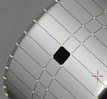

    Vaya uy. Eso para superficies planas (con Subsurf aplicado) va muy bien, pero. A ver cómo eliminarías esta cara sin que las contiguas se fastidien la curvatura.
    Como soy muy ingenioso, yo ya tengo una solución, pero es una verdadera guarrería, es meterle un material alpha ahí, pero me gustaría tener una solución en modelado.

    Borra el poly, selecciona los vértices de los cuatro lados y dale al subdivide. Es también un poco cerdo en cuanto a la geometría que se te queda, pero tengo mucho sueño para ponerme a probar otras cosas ahora.
    Edito: haciendo una prueba tonta he visto que si borras primero la cara y la extruyes después (sin mover los vértices del sitio) no te hace bien el efecto de suavizado, pero si la extruyes antes (sin mover los vértices del sitio) y la borras después, tendrás el efecto que buscas.

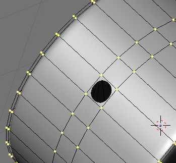

    Tampoco, deja un agujero circular.

    El método que dice Mars a mi si me funciona. De todas maneras, si quieres obtener un agujero circular la cara que eliminas debería ser cuadrada. También podrías mover los vértices de la cara eliminada por sus generatrices hasta obtener ese agujero circular. Un saludo.

    Disculpas por no haberme expresado bien, yo lo quiero así.

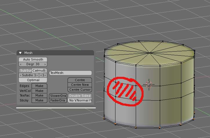

    Te has expresado bien, el que ha leído mal soy yo. La verdad es que no es muy sencillo. He estado probando extruir hacia dentro la cara y luego eliminarla. Posteriormente seleccione las caras laterales y aplicas creases a 1. El problema está al aplicar Smooth ya que se nota la deformación.

    Hombre si lo único que quieres hacer es el cilindro lo puedes hacer simplemente con Smooth y bevel sin utilizar Subsurf. De esta manera lo he probado y el agujero queda bien. Un saludo.

    Paso por paso: creo el cilindro, lo suavizo, selecciono las caras que quiero borrar, le doy a mayúscula+e para poner su dureza a 1, las extruyo una vez sin moverlas del sitio, borro la cara de este poly extruido.
    Resultado.

    Pero has activado Subsurf? Porque a mí me sigue sin salir. Si lo hago solo con el Smooth funciona de maravilla.

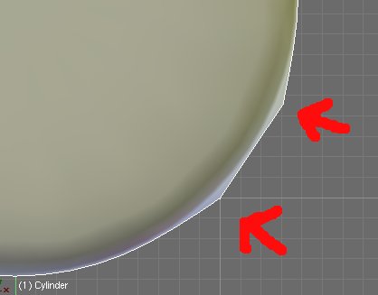

    No, Mars no, no ha resuelto el problema. Es de tu blend.

    Hombre, claro, cuando extruyes y fuerzas bordes lisos lo estás haciendo con todas las consecuencias. Si quieres una mejor aproximación, corta con el cuchillo la parte de la ventana por la mitad al principio de todo. O, tal y cómo está, selecciona los vértices de marras y mételos un poco en el cilindro.
    No sé, igual si dijeras que es lo que pretendes hacer podría darte alguna idea más apropiada. Así en principio un cilindro con un agujero no me dice mucho.
