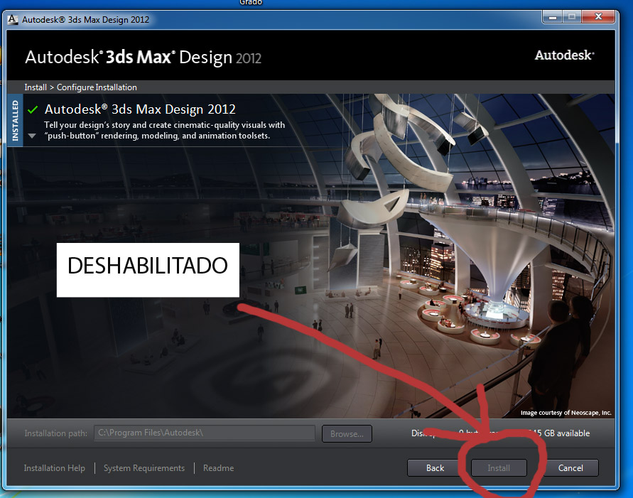

    Hola gente, después de unos meses usándolo, el 3ds Max me dejó de funcionar (al intentar entrar no hacía nada). Como solución decidí instalar la versión de prueba cuando llega a la parte de install el botón aparece deshabilitado. ¿porqué puede ser esto? Gracias de antemano.

    Hola, es posible, creo, si te fijas, arriba a la izquierda en la barra azul dice que ya ha sido instalado, tendrás que desinstalarlo primero, pero bien, ya que si quedas archivos del programa, carpetas, pero no su desinstalador, te dará error al volver a ponerlo. Intuyo que instalas una versión de prueba sin licencia sobre una instalación autorizada, lo cual es una tontería, ya que ambas versiones suelen ser la misma, salvo que una precisamente no es versión trial de 30 días, porque está registrada con su clave. Si tienes problemas, sencillamente reinstala tu versión de max desde el DVD, normalmente y busca la opción reparar, si el problema fuese ese. Otros motivos de que el programa no abra, son muchos, y tendríamos que mirarlo más detenidamente, yo no tengo max 2012 de todas formas, y ando un poco perdido.
