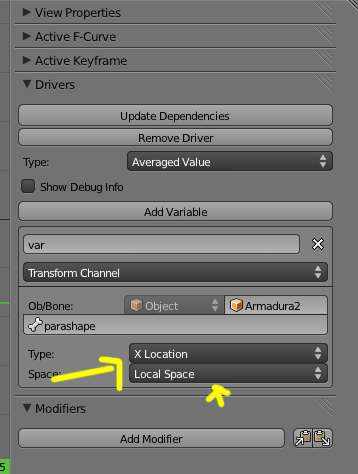

    No estoy del todo seguro, pero creo que tienes que ponerlo en local. De todas formas, siempre tienes el recurso de utilizar escalado, por ejemplo, en vez de localización o rotación.
    Editado:
    Lo he probado y en world da el fallo y en local no da el fallo, va perfecto.
Nombre: local.jpg
Visitas: 86
Tamaño: 78.7 KB

    Pues a mí me pasa al revés. En local se me bloqueaba. Lo volveré a comprobar cuando pueda.

    Pues sí. Tenías razón Solimán, muchas gracias. De todas maneras, había descubierto otra opción: El tipo de driver, en vez de ser averaged value he puesto scripted expression y en la expresión - Bpy, data, objects[armature].pose, Bones[nombrehueso].location[eje en el que se mueve (0,1 o 2)]. Gracias.
