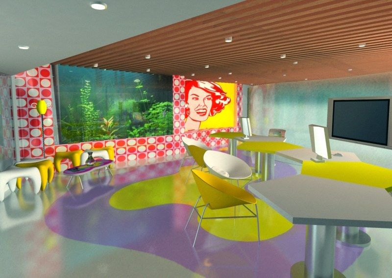

    Hola a todos. Estoy haciendo una inmobiliaria algo llamativa, pero el render no me queda nada real, alguien podría aconsejarme como iluminar la escena.
    Esta realizada con max5 y Vray, tiene una direct spot mult.1 como luz solar y una luz Vray mult.2 en la puerta como indica el tutorial de Indigo.
    Acontinuación pondré los parámetros de Vray:
    Indirect ilumination.
    Secundari bounces 0.5.
    Irradiance map.
    Min rate -3 max rate -1.
    Clr thresh 0.4.
    Nrm thresh 0.5.
    Dist thresh 0.1.
    Hsph subdivisiones 25.
    Interp samples 35.
    Direct computation.
    Subdivs 25.
    Depth 7.
    Dark multiplier 2.
    Environmend.
    Mult.2.

    No te pongas así, hombre. No conozco el tutorial de Indigo, pero es muy probable que ese tutorial sólo valga para la escena en que el trabaja. No creo que puedas aplicar la misma configuración de luz a varias escenas distintas.
    Por cierto, Trenz.
    Alguien podría aconsejarme como iluminar la escena.
    Aprendamos primero a texturizar e iluminar antes de meternos con el Vray.
    Si pide consejo sobre la iluminación, no le digas que aprenda a iluminar, ¿no? Arki256, creo que del mismo modo que planificas el modelado y la creación de los materiales de una escena, también tendrías que planificar cómo quieres que sea la iluminación, porque va a determinar en gran medida la sensación que va a causar tu escena al espectador. Iluminar no consiste en colocar una luz y darle al botón de make guapa render, y estoy seguro que lo sabes.
    Y pasando al tema, la verdad es que desconozco totalmente cómo quieres iluminar tu escena. Se me antoja extraño que hayas usado una luz Vray y una direct spot para iluminarla cuando veo que hay un montón de halógenos en el techo. Yo haría que fueran estos halógenos los que iluminaran la escena, sobre todo si es un espacio cerrado. Usaría alguna Vray Light con poca intensidad para reforzar la iluminación en algunas zonas si es necesario. No sirve de nada poner todos los parámetros del mapa de irradiancia si no son estos los que van a determinar una buena iluminación de la escena. Busca otra iluminación que realce los volúmenes y aplane menos la imagen. Saludos.

    Por nada no, es el mejor consejo que te podemos dar, iluminar escenas es de las cosas más complicadas que hay y normalmente se empieza iluminando sin motores externos ni leches, se hace a las bravas y con luces de 3ds Max. No sé cuál es tu nivel ni cómo has aprendido, pero da la sensación de que quieres ir demasiado rápido y la rapidez en el sexo y las 3d, no lleva a ningún lado. Si éste echo te molesta, poco más podemos hacer en este foro.
    Por cierto, el mensaje de Dideje sobre Vray debería aclararte cosas, por ejemplo, que no puedes tener un Dist thresh de 0.1 y un número thresh de 0.5, está un poco desequilibrado, intenta poner 0.35 en los tres valores y miras a ver si mejora la escena.

    Ahora sí, muchas gracias a todos. Estoy probando poner una luz Vray en la puerta y en cada foco una luz fotométrica con un archivo.ies.
    También he cambiado un poco los materiales.
    Voy a probar con lo que me dice Mesh de poner 0.35 en los 3 valores.
