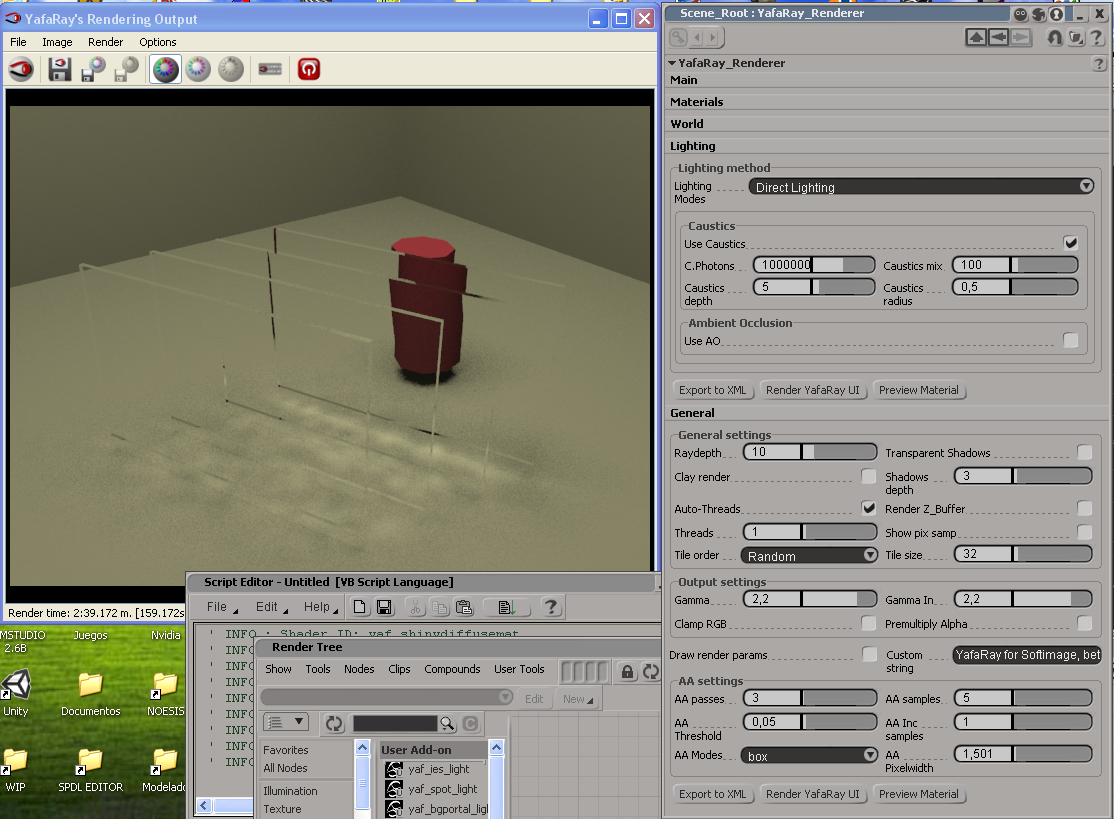

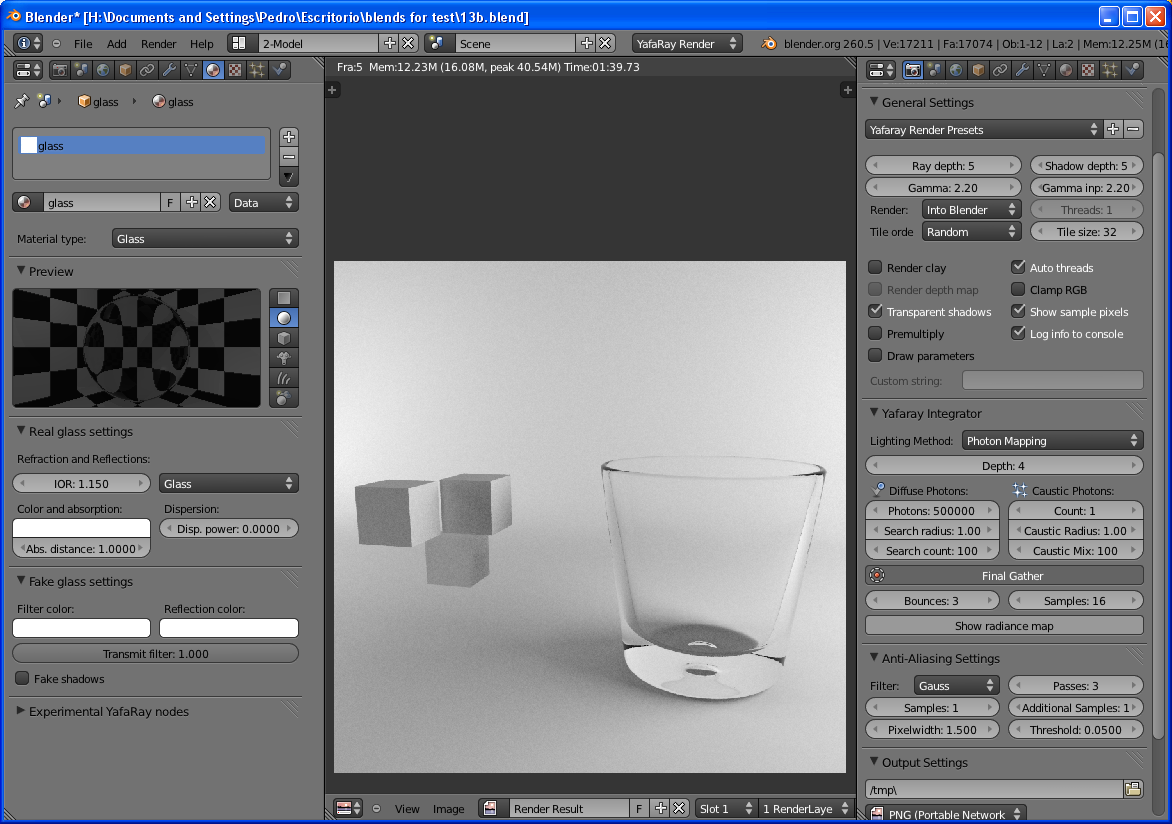

    Tienes algunos tipos de cristales, pre-definidos, en material Glass. Como dice Solimán, acuérdate de subir el Ray Depth cuando quieras conseguir, materiales transparentes.
Nombre: vidre_yaf.png
Visitas: 1159
Tamaño: 371.2 KB

    Seria muy útil, que pusieras los parámetros que usas y así poder ayudarte mejor. En la imagen que he puesto, puedes ver los parámetros usados en esta escena. Saludos.

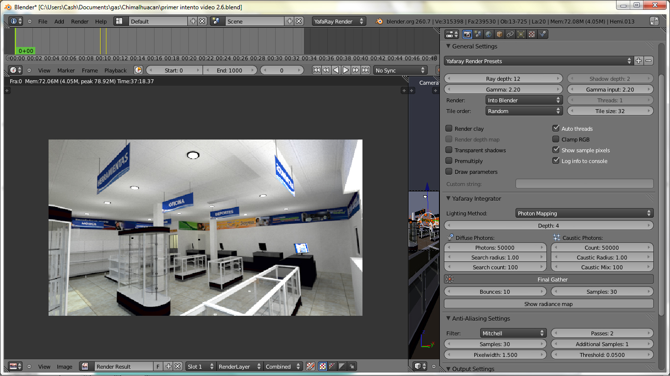

    Aquí está, comprueba los materiales del techo y paredes principalmente.
Nombre: Untitled-1.jpg
Visitas: 952
Tamaño: 444.1 KB
    Nov 2008
    707
    Cristales yafaray Blender 2-6
    A simple vista, diría que hay pocos fotones:
    -Prueba con valores entre 1 y 2 millones.
    Ray Depth 5, sería suficiente.
    Bounces 5, samples 32.
    Tira un render, activando show radiance map, para ver si quedan manchas oscuras.
    Haz estas pruebas y mira si mejora el resultado. Un saludo.

    Eleve los fotones y no funciono se ven manchas circulares, ya tengo un mejor recoltado subí los samplesen el anti aliasing a 40 pero ahora tengo otro proble, mi cristal no es translucido no se ven sombras transparentes y están activadas el transparency shadow.

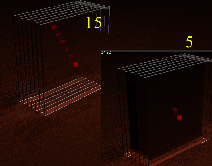

    Mira lo que te digo, al haber varios cristales juntos (las estanterías, por ejemplo) si el valor es bajo, solo traspasan los primero rebotes.
    En la imagen que subo es una con 15 y la otra con 5.
    Creo que se ve la diferencia.
Nombre: 15 copia.jpg
Visitas: 283
Tamaño: 317.9 KB

    Tienes toda la razón, sí señor. Creo que hemos comprobado la misma cosa. He necesitado ray_dep 10, para que incluso la zona donde coinciden los 4 cristales, sea transparente. Gracias Solimán, siempre al quite.
Nombre: cristal4.png
Visitas: 455
Tamaño: 484.9 KB
