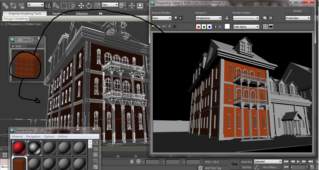

    Hola a todos. Estoy texturizando un pequeño proyecto con Vray, pero, al momento de poner los materiales y poder hacer un pequeño render de prueba, no se ven.
    Tampoco aparece en el viewport.
Nombre: problemas_vray.jpg
Visitas: 713
Tamaño: 462.2 KB
    Sí, ya intenté subiendo el tiling al mapa y su canal Bump.
    ¿Hay algún botón que abre pasado por alto?
    La verdad es que soy nuevo con Vray (este debe ser mi segundo experimento), ya que estoy más familiarizado con Mental Ray, pero quiero que este proyecto se vea bien, y realista cuando termine. Saludos y gracias.

    Hola. De entrada el material está ahí porque sino no te iba a aparecer en naranja o granate. Se me ocurren una serie de cosas:
    0- Prueba a renderizar desde mucho más cerca para ver si te aparece la textura por algún lado, de hecho, pon el Bump al 100% para exagerarlo.
    1- Aunque me imagino que lo habrás hecho, en vez de aumentar el tileado mete el modificador u,w map y juega con él.
    2- Asegúrate que el plano de la textura es paralelo a la pared de la casa.
    3- Crea el material como Vray material.
    4- Activa en los settings de Vray el displacement.
    Ya nos cuentas, un saludo.
    Eso era. Gracias, eso era lo que necesitaba saber. Saludos~.
