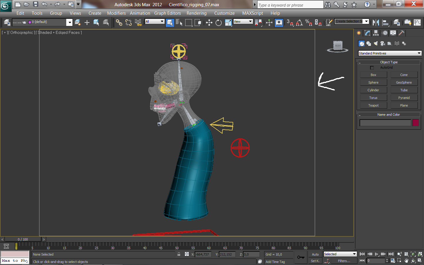

    Hola, desde hace poco uso el 3ds Max 2012 y con un archivo (sólo con ese archivo) me sale un cuadrado amarillo dentro de la ventana perspectiva, que hace como de máscara. Me explico: si muevo a mí personaje fuera de ese cuadrado amarillo desaparece, o la parte del personaje que mueva fuera. Aquí dejo una fotografía para que vean de que va el tema, muchas gracias.

    Dale a mayúsculas + f y desaparecerá. Eso es el safe frame, o sea, la zona que se va a ver cuándo hagas un render, todo lo que quede fuera de ese cuadro no se visualizara. Saludos.

    Macho, muchas gracias, no sé cómo me pasó, un trabeteo de dedos, seguramente. Ahora de paso me sirve también para saber exactamente lo que renderizo. No había forma de encontrar la solución por internet, a menos que me leyera el manual del 3ds Max. Eres la bestia.
