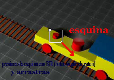

    Holle Solimán, una pregunta he estado viendo los tutoriales de tomato branch, y no sé cómo agrandar el cuadro que se usa para trakear, o sea el punto que se ponde en el video para hacer el seguimiento, sabes cómo agrandar el cuadro que tiene el punto en el centro? Con que teccla? Gracias saludos.

    El cuadrado tiene en las esquinas dos dibujos. El superior es un cuadrado y sirve para mover y el inferior (un triangulo) sirve para estirarlo y hacerlo más grande.
    Se hace presionando el botón iquierdo del ratón sobre esa esquina y moviendo el ratón para estirarlo.
    Amplia la parte de la escena si ves que no te lo pilla a la primera.
    Clic derecho para seleccionar otro marker.

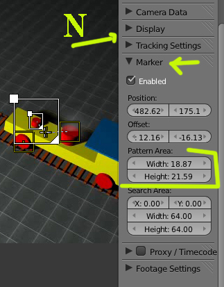

    Y si lo quieres hacer directamente desde el panel de properties (letra n lo esconde y lo abre). En la parte de marker.
