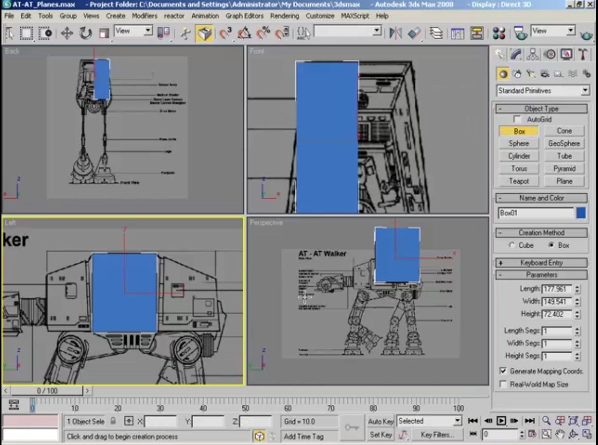

    2º) mi segunda consulta es sobre las vistas:
Nombre: AT-AT.jpg
Visitas: 3271
Tamaño: 310.1 KB
    En el videotutorial el profesor crea una caja en la vista left y esta automáticamente se ve también en las vistas back, front y perspective.

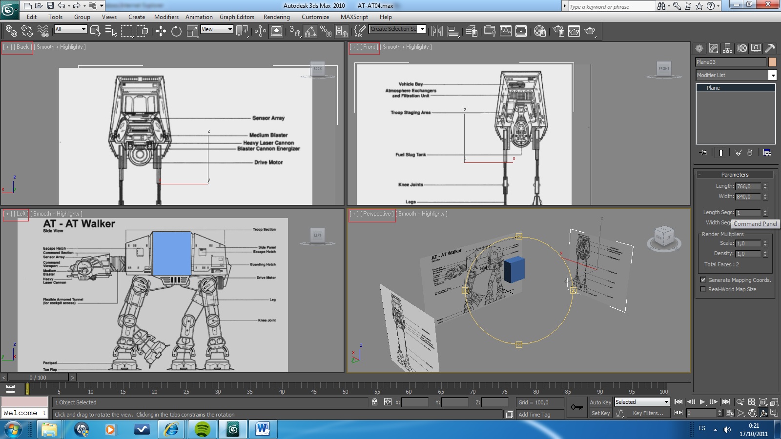

    En mi caso no sé que he hecho mal, pero solo la veo en perspective. La única solución que veo es hacer medio transparetente los planos laterales y en ese caso si ve algo, pero no me convence. Muchas gracias por vuestro tiempo. Saludos.
    No, también se ve en left, en las otras no se ve porque pusiste dos planos a cada lado de la caja: francamente es lo que corresponde ver.

    Buenas noches. Respecto a lo primero si que se ve mejor, (lo único que al reiniciar automáticamente ha vuelto a poner los valores que había antes, pero bueno lo vuelvo a cambiar).
    Respecto a lo segundo, creo que lo estoy haciendo como dicen en el tutorial por lo que solo me cabe pensar que el profesor debe activar alguna opción, ya que el lo ve así:

    Hola, tal vez sea porque tú estas poniendo los planos rodeando un punto central sobre el que pondrás tu objeto, y el profesor del video, tal vez este poniendo los planos cruzados en forma de cruz a 90 grados y después dibuja su objeto superponiéndose a dichos planos, todo sobre el mismo punto central, (no sé si me he explicado, creo que no me entendí ni yo.

    Es como dice Arkano. En tu caso los planos tapan la caja en los viewport. Lo que deberías hacer es desplazar los planos hasta que la caja se vea, es lo más cómodo. Además, según avance el modelo vas acomodando los planos según necesites. Intenta siempre moverlo en un solo eje así no se te desalineean.

    Vaya digamos que tienes que seleccionar el plano que te tapa el box y moverlo hasta que ya no te tape más lol. Es que no sé cómo más explicártelo, es solo eso, mover el plano en la dirección correspondiente obvio.
