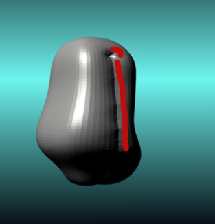

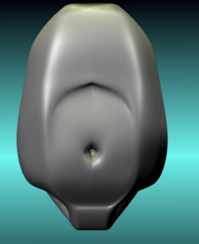

    Saludos. Me di de alta en el foro en febrero del 2009, me presenté y hasta hoy, cada equis tiempo me da por intentar lo de las 3d y desisto porque no mentero de nada. Ahora me ha dado la vena de nuevo y de repente parece que me entero de algo, poco, pero algo, hasta me atrevo con mucho pudor :s a poner mi primer intento más serio de un intento de dibujo (aunque creo que me he pasado y debería haber empezado por algo más básico), y perdón si no va aquí el mensaje, no sabía muy bien donde iba, ni materiales ni acabados ni nada están eso, acabados, esta empezado y ya tengo quebraderos de cabeza.
    ¿Por qué me sale, la costura y el hueco ese en el costado? Se puede corregir de manera automática de alguna manera? Sé que es algo de novato, pero por más que googleo, miro tutoriales etc, no mentero.

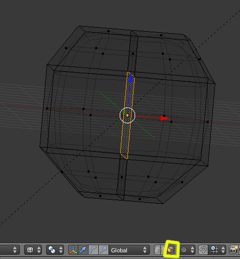

    Creo que tienes caras internas. Prueba a ponerte en Edit Mode, seleccione todos los vértices y presionas w > remouve doubles.
    Si no se va, es que tienes alguna cara interna y tendrías que borrarla.
Nombre: caraI.jpg
Visitas: 219
Tamaño: 90.8 KB

    Vale, lo he mirado ahora.efectivamente no tenía dobles que eliminar, pero si caras internas que borrándolas lo corrigieron, gracias de new.

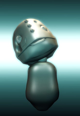

    Bueno, ya lo has solucionado. Yo solo pasaba decirte que me gusta el bichejo, tiene carácter sigue dándole y no te rindas.

    Coincido con dj fight, tiene carisma el personaje. Me gustaría verlo completado.

    Pues gracias a los dos, me alegro que os parezca curioso y que me animéis, yo también espero verlo completado, pero en cuanto me atasque haré como otras veces frustrarme, rendirme y hasta el 2013.
    Encima el blueprints que use de fondo, era de monigote muy simplón como de trapo, y se me ha ido yendo de las manos y ahora tengo que inventarme el resto, así que.:s. Saludos.

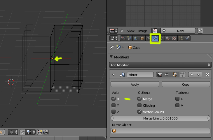

    Pero si tienes el modificador mirror para eso. http://soliman25.pcweb.es/mirror/mirror.htm.
Nombre: mirror.jpg
Visitas: 248
Tamaño: 111.7 KB

    Gracias Solimán (de nuevo). Intenté seguir lo que decía tu enlace, pero no lo conseguía porque tengo versión anterior y no lograba, seguí otro mensaje que encontré por aquí y lo solucioné. Ahora me voy a pensar instalar la última, que no lo hacía porque no encontraba buenos tutoriales con la interfaz del último y justo tu página es lo que andaba buscando. Saludos.
