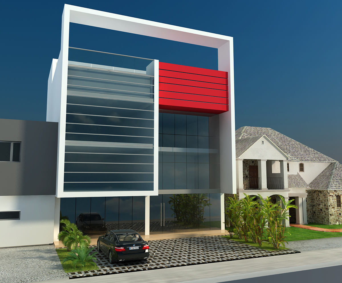

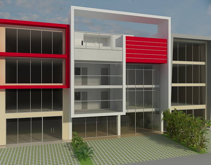

    Mi problema es el siguiente estoy realizando un render de un edificio que tiene muchas ventanas o vidrios y quiero que este me del reflejo de un cielo y la verdad es que e buscado en muchos tutoriales y e consultado en varios foros, pero ninguno me ha dado la forma como logro y quisiera que me ayudarán yo tengo un ejemplo de cómo quiero que quede el reflejoClic en la imagen para ver su versión completa.

ID: 151650Clic en la imagen para ver su versión completa.

    Al final quiero que me quede cómo la imagen que tiene el reflejo de un cielo en el vidrio, ayuda.
