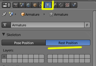

    El Control + a no te lo soluciona? Porque si limpias con Alt+r que es lo que te pasa? Porque el rest position, no sé si te va a funcionar si ya tienes aplicadas las rotaciones, ¿no?
    Que lío.
Nombre: rest.jpg
Visitas: 157
Tamaño: 44.2 KB
