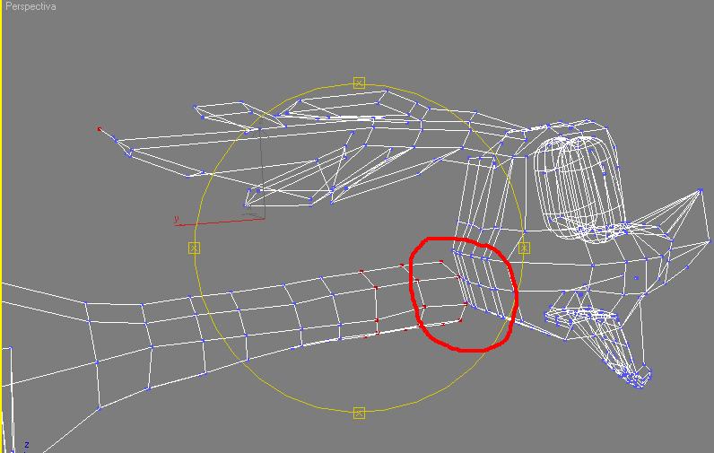

    Volviendo al tema de unir algo, a ver si me podéis volver a echar una mano. Tengo la cabeza del personaje terminada y el cuerpo por separado. Les he quitado el modificador suavizar malla a los dos, los he agrupado y estoy intentando editar la malla para poder unir los vértices que unen las dor partes, pero no puedo. Por más umbral de soldadura que le doy no me los une, así, teniendo dos vértices pegados uno encima del otro y con umbral de soldadura 3, el programa me dice que no hay ningún vértice en esos márgenes. Estoy haciendo algo mal y por eso no los une?
    Aquí os dejo una imagen por si ayuda algo.

    Tienes que borrar los polígonos que van a quedar dentro de la unión, sino no soldará los vértices.
    Apr 2004
    3,178
    8
    Tienes que hacer un agujero en la cabeza, borrar las caras interiores vamos (si no te suelda los vértices por muy juntos que estén), y colocar los vértices cerca de los del cuello. De todas formas, yo crearía los polígonos a mano, así tienes más control. Saludos.

    Hola, un punto que aclararía es que para soldar dos objetos, estos deben pertencer a una misma malla, tu mencionas agrupar, lo que se debe hacer es atachar para que estos dos objetos se vuelvan uno solo y así poder soldar los vértices. Saludos.

    Gracias por la aclaración animus. Sera por eso que ayer me tire toda la tarde intentando soldar los vértices, pero no había manera.
    Me dices que el modificador correcto es atachar, pero en mí 3dsMax no viene con ese nombre. De que otras maneras se llama ese modificadorev español claro.

    Atachar no es un modificador, está dentro de las opciones del editor de malla (el modificador que usas para modelar vamos, que no sé cómo es en cristiano). Otra forma, con el modelo seleccionado, click derecho y ahí te aparece atachar. Saludos.

    Entendido, creo que ahora si lo solucionare, gracias.

    Hola, en español la herramienta se llama asociar.
