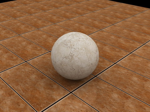

    Hola a todos, soy nuevo. Tengo 3 dudas, la 1ª: como hago para que al poner una luz Vray, me salga la sombra definida como si del sol se tratara, ya que me sale muy chulo, pero como si estuviera nublado, mando ejemplo.

    1.- Las luces Vray tienen dos características, entre otras: las sombras son sombras de área (su contorno desde luego no es definido como la del sol) y su intensidad disminuye con el cuadrado de la distancia (como las luces reales). Si quieres obtener una luz similar al sol, usa una luz estándar de 3ds Max, de tipo direct, con un hotspot muy grande, lo suficiente como para cubrir toda la escena. Eliges el tipo de sombra Vray Shadow, y listo.
