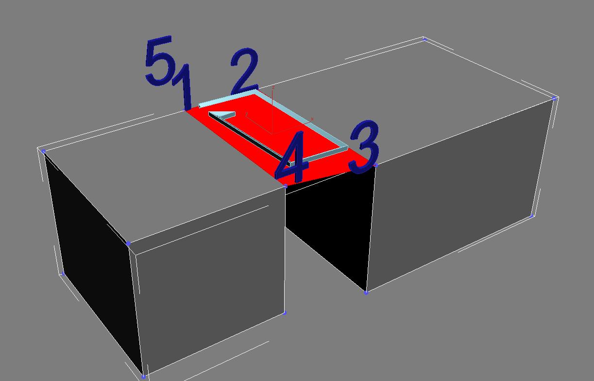

    Por ejemplo, le borre las dos caras enfrentadas a los cubos, en este caso tienes que crear en el sentido que se ve en la imagen, puedes empezar de cualquier vértice, pero tiene que ser de forma circular la creación para llegar al punto de inicio, no puedes crear, por ejemplo, por la diagonal y después ir a otro punto, salen cosas raras o ese cartel de ilegal face.
    Si quisieras tapar la cara de arriba y una de costado, tienes que hacerlo uno por vez, si hicieras todo el círculo junto te va a quedar algo imposible digamos, que de un lado se ve bien y de otro no, porque le falta la arista que conecta el 4 con el 3. Deberías crearla después para que se vea bien eligiendo los dos vértices y haciendo click derecho y connect o usando la herramienta Cut en modo vértice.
    Si lo haces con brige eligiendo las aristas enfrentadas te debería quedar bien y puedes crear todas las caras a la vez.
