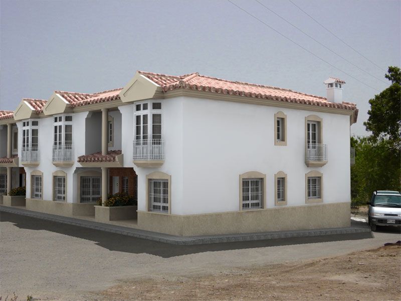

    Buenas, pues nada, unos dúplex que estoy haciendo. Esto no deja de ser un trabajo de infoarquitectura para una constructora, con todo lo que ello lleva consigo, el modelado es AutoCAD, 3ds Max 5.1 y Vray. La escena pretende integrarse en la fotografía del sitio donde van a ir ubicadas la vivienda, y a una hora donde no le da la luz a la fachada. Podía haber elegido otra hora, pero me he planteado este render como un ejercicio tanto de integración como de iluminación. Estoy teniendo algunos problemas con el fondo, que se transparenta demasiado en la imagen, si hay alguna sugerencia, será bienvenida. Mery.

    Hola, yo tomaría de referencia la sombra del auto, tienes una diferencia de luz bastante grande (mucha diferencia. En el contraste) prueba de bajar un poco la iluminación global (si es que esos programas tienen algo por el estilo). Saludos.

    El modelo como modelo está brutal, y la iluminación pues todavía te queda un poco de meter tiempo ahí. La integración una pasada. Has pensado en renderizar sobre fondo blanco y fusionar escena y fotografía en Adobe Photoshop para evitar las transparencias del fondo. Saludos.

    Exacto, esa es la idea y el reto, tomar como referencia, la fotografía del coche, veremos cómo lo resuelvo. En cuanto a lo del fondo, claro que lo he pensado y, de hecho, he tirado algunos render sin él, desde luego cambia totalmente la iluminación de la escena. Pienso que le fondo es un elemento más dentro de la misma, y como tal tiene que influir, otra cosa es que lo puedas controlar. Saludos. Mery.

    Te pregunto porque no tengo idea, no tienes manera de bajar la transparencia y si eso no sale, no puedes bajar la luz (entiendo que si bajas la intensidad vas a ver menos el dúplex, asumiendo que es lo que no quieres que pase). Saludos.

    Me olvidaba. Si tienes en cuenta los árboles de atrás que se hacen sombra a sí mismos, en la parte opuesta de la luz. No se ve casi nada, yo quizás cambiará de hora. Más. Saludos.

    Y que tal si dejas la imagen cómo está y sólo retocas la curva tonal de ese gris de la sombra para que tenga la misma intensidad que la del coche.

    Bueno es una primera aproximación, esa sombra es advanced Raytrace, y en las mismas propiedades de la sombra puedes hacerla más oscura. De todas maneras, hay que tener en cuenta que la distancia del bajo del coche hasta el suelo es mucho menor que la del alero del tejado a la calzada, con lo cual produce una sombra más oscura, me ha pasado en otras ocasiones que le he apretado bastante a la GI y debajo de los coches se ha producido una sombra muy clara que da la sensación como si el coche flotara. Mery.

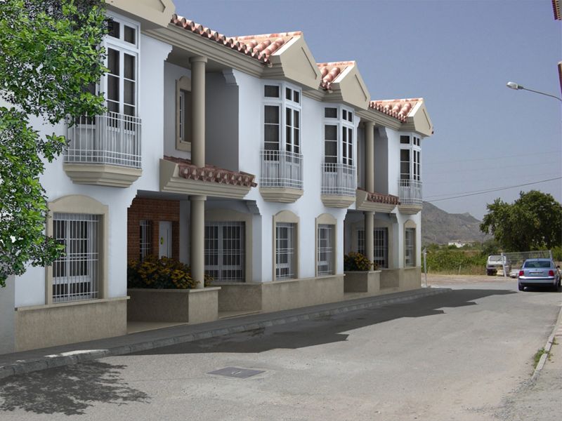

    La fachada después de esos problemas se me ha quedado más o menos así.
    Las sombras ahora son Vray shadow, y el material mate sombra es el específico de Vray, también he aplicado el Vray displacement a los bordillos. Mery.

    Hola Mery. No tengo demasiada idea en arquitectura, pero me gusta mucho cómo te está quedando el proyecto. Creo que en este último render has acertado con el tema de las sombras. Sobre el texturizado supongo que, estas en ello, pero las tejas a mí parecer cantan un poco y hacen que la imagen pierda credibilidad.
    Y un fallo que he visto y que creo que no se puede pasar por alto es que parece que las casas están inclinadas, el portal más alejado tiene escalón, mientras que en el más próximo se lo come la acera. Por lo demás creo que la integración con el fondo es total. Saludos envidiosos.
    Nota: te has pasado con casi 400 Kb de imagen. Me ha tardado 2 minutos en cargar.

    Has probado a poner la imagen solo en el canal environment de Vray y que no salga en el fondo, incluso ponerlo también en el de reflexiones del propio Vray así se ilumina y refleja con esta imagen, pero puedes poner el fondo en blanco y como te he dicho antes montarlo en Adobe Photoshop, en principio si metes el fondo así (en el environment la iluminación de be quedar igual que si la pones en el entorno del 3ds Max.

    Si Mery. La imagen está fina. Lo del environment. Lo más cabal parece ser lo que apunta Necros, aunque recuerdo que a veces se ha hablado de los problemas que puede dar este en modo screen. Puedes importarlo a tu editor de materiales, comprobar si la opción crop está activada, y sino intentar jugarla como textura, a ver si así no transparenta. De todas formas, en mí versión la 03i, he estado haciendo pruebas y no logro que me transparente nada de nada, quizás será un pequeño bug por ahí perdido.
    Y ahora para meter un poco de caña. Te diría que tanto las hojas del árbol como algunas partes del enlucido blanco me parece que están sobre iluminadas teniendo en cuenta que están en sombra.
    Por otra parte, te has currado la suciedad en la piedra de abajo que te ha quedado fina, pero contrasta un poco con el resto de la piedra que está inmaculadamente limpia hay algo detrás de los cristales parecen unas cortinas grises. Muchos. Saludos.

    Bueno ya dije que esto era una infoarquitectura con todo lo que ello lleva consigo, por suerte tengo la posibilidad de hacer con mis clientes lo que me salga de las narices, pero claro hasta cierto punto. S más o menos lo que ellos necesitan y lógicamente se lo tengo que dar aún a costa de sacrificar algunas cosas en los renders. También tengo que valorar el tiempo, lo que les cobro etc. En este caso el render ya lo he entregado cómo está (y cobrado) y el ha quedado satisfecho y yo también, a estos no le voy a dedicar mucho más tiempo por el momento, porque lo que necesitaba aprender de ellos, ya lo y se lo voy a aplicar a otros que haga en el futuro. Por comentar algo de los mismos, tengo que decir que los cristales no me terminan de convencer, he hecho muchas pruebas con ellos y no me ha gustado ninguna, la fachada lleváis razón, pero he tenido que limpiar muchas cosas para que está limpia, y sobre la inclinación de la casa, Infart tengo que decirte, que no, que la casa está derecha, es la calle lo que está inclinada, y lógicamente se produce ese efecto.

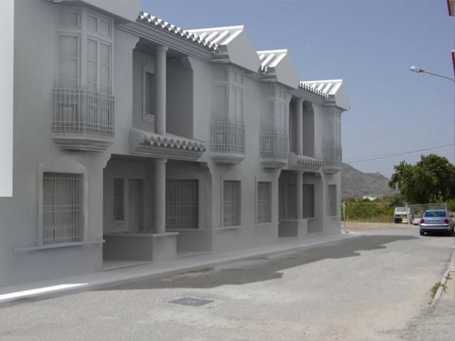

    Os publico otra fachada para que le echáis un vistazo. Mery.

    La parte de abajo del modelo se ve convincente a mí parecer, pero como que la pared tiene una tonalidad que no va con la intensidad de la iluminación de la fotografía, más bien pareciera que está en un atardecer. Trata de hacer que le afecte un poco más la luz, ten en cuenta que los rayos solares rebotan. Suerte en tu trabajo.

    Caramba, no vi la última imagen, definitivamente esa te ha quedado bestial, felicitaciones me ha impresionado el resultado muy bueno. Felicitaciones, sería bueno que des unos tips.

    Buenas, las fotografías del lugar las hice con una cámara digital 3, 2 mpix, a 2048 de resolución, cuando las vi, supe que podría tener problemas pues a pesar que están tomadas todas a la misma hora del día, parecía todo lo contrario. De todas maneras, me dije, me la voy a jugar he metido el modelado, los 6 dúplex enteros en la escena para que todas las fachadas trabajen con las mismas condiciones de luz, una luz solar puesta a la misma hora del día y fecha que están tomadas las fotografías, y lógicamente los dúplex convenientemente orientados para que esto se pueda cumplir, y a ver qué pasa. Creo que por los resultados obtenidos no puedo de ninguna manera renunciar a que no influya el fondo en la escena como un elemento más. Lo que he tenido que hacer ha sido borrar del mismo los elementos que no me interesaban del mismo y me produzcan cosas raras en el render.
    Publico otra fachada para que lo veáis. Mery.
    Vaya, perdona animus, fíjate en la parte superior izquierda del render anterior y mira el tejado ese con las dos buhardillas, eso me ha valido también de referencia para las condiciones generales de iluminación de la escena, otra cosa es que lo haya conseguido o no.
